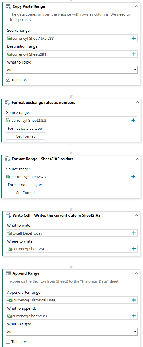

ステップ 4: データに対して行/列の入れ換えと書式設定を行い、Historical Data シートにコピーします。
  1. [アプリケーション カード] アクティビティの下で plus_icon をクリックし、画面上部にある検索ボックスで [範囲をコピー/貼り付け] アクティビティを探してクリックします。プロジェクトにアクティビティが追加されます。
  2. [範囲をコピー/貼り付け] アクティビティで、以下の手順を実行します。
    • [元の範囲] フィールドの右側にある plus button をクリックし、[currency] > [Excel 内で示す] を選択します。
    • Excel ファイルの Sheet1 を選択し、範囲 A2:C33 (Web ページから抽出したデータの見出し行を除いた部分の範囲) を選択します。つづいて Excel のリボン メニューの [UiPath] タブで [Confirm (確定)] をクリックします。
      これで、currency ファイルの Sheet1 の範囲 A2:C33 をコピーするように指定したことになります。
    • [対象範囲] フィールドの右側にある plus button をクリックし、[currency] > [Excel 内で示す] を選択します。
    • Excel ファイルの Sheet2 を選択し、セル B1 を選択します。Excel のリボン メニューの [UiPath] タブで [Confirm (確定)] をクリックします。
      これで、currency ファイルの Sheet2 のセル B1 から始まる領域にデータを貼り付けるように指定したことになります。
    • [コピーする内容] ドロップダウン メニューの [すべて] を選択します。
    • [行/列の入れ替え] を選択して、貼り付け先でデータの行と列を入れ替えるように指定します (列を行に、行を列にして貼り付け)。
  3. [範囲をコピー/貼り付け] アクティビティの下で plus_icon をクリックし、画面上部にある検索ボックスで [範囲を書式設定] アクティビティを探してクリックします。プロジェクトにアクティビティが追加されます。
  4. [範囲を書式設定] アクティビティで、以下の手順を実行します。
    • Excel ファイルの Sheet2 を選択し、為替レートが入力された 3 行目全体を選択します。Excel のリボン メニューの [UiPath] タブで [Confirm (確定)] をクリックします。
    • [書式設定] をクリックします。[データの書式設定の種類] ウィンドウの [カテゴリ] ドロップダウン メニューから [数値] を選択します。[小数点以下] ボックスに「2」を入力して、[桁区切り ( , ) を使用] を選択します。
      これにより、Sheet2 の行 3 のデータを、桁区切りを使用した小数点以下 2 桁の数値として書式設定するように指定したことになります。
  5. 前のアクティビティの下に、別のアクティビティとして [範囲を書式設定] を追加します。
  6. 2 番目の [範囲を書式設定] アクティビティで、以下の手順を実行します。
    • Excel ファイルの Sheet2 を選択し、セル A3 を選択します。Excel のリボン メニューの [UiPath] タブで [Confirm (確定)] をクリックします。
    • [書式設定] をクリックします。[データの書式設定の種類] ウィンドウの [カテゴリ] ドロップダウン メニューから [日付] を選択します。[日付形式] ドロップダウン メニューの [3/14/2012] を選択します。
      これにより、Sheet2 のセル A3 のデータを、d/mm/yyyy の日付形式として書式設定するように指定したことになります。これは、今日の日付を追加するセルです。
  7. 2 番目の [範囲を書式設定] アクティビティの下で plus_icon をクリックし、画面上部にある検索ボックスで [セルに書き込み] アクティビティを探してクリックします。プロジェクトにアクティビティが追加されます。
  8. [セルに書き込み] アクティビティで、以下の手順を実行します。
    • [書き込む内容] フィールドの右側にある plus button をクリックし、[ワークスペース: Excel] > [Date [シート])] > [Today [セル]] を選択します。
    • [書き込む場所] フィールドの右側にある plus button をクリックし、[currency] > [Excel 内で示す] を選択します。
      これで、currency ファイルの Sheet2 のセル A3 に Excel ワークスペースから今日の日付をコピーするように指定したことになります。
  9. [セルに書き込み] アクティビティの下で plus_icon をクリックし、画面上部にある検索ボックスで [範囲を追加] アクティビティを探してクリックします。プロジェクトにアクティビティが追加されます。
  10. [範囲を追加] アクティビティで、以下の手順を実行します。
  • [次の範囲の後に追加] フィールドの右側にある plus button をクリックし、[currency] > [Historical Data [シート]] を選択します。
  • [追加対象] フィールドの右側にある plus button をクリックし、[currency] > [Excel 内で示す] を選択します。
  • Excel ファイルの Sheet2 を選択し、3 行目全体を選択します。Excel のリボン メニューの [UiPath] タブで [Confirm (確定)] をクリックします。
    これで、Sheet2 の行 3 のデータをコピーし、currency ファイルの Historical Data シートの既存データの後に追加するように指定したことになります。
  • [行/列の入れ替え] は、非選択のままにします。データの行と列を入れ替える必要がないからです。
