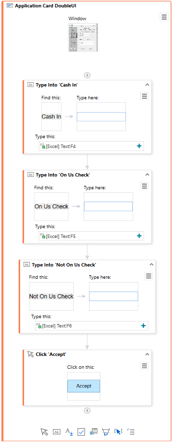

ステップ 5: デスクトップ アプリケーションとアプリケーション内で実行するアクティビティを追加します。
  1. [アクティビティ] パネルで、[アプリケーション] タブを選択し、[アプリケーション カード] アクティビティをドラッグして、[セルに書き込み] アクティビティの下にある [繰り返し (メール メッセージ)] アクティビティ内にドロップします。[アプリケーション カード] アクティビティがデザイナー パネルに追加されます。
  2. [アプリケーション カード] アクティビティで、[アプリケーションを指定] をクリックして、マウス ポインターを DoubleUI アプリケーションの上に移動します。ウィンドウが強調表示されるので、DoubleUI の任意の場所をクリックします。
    アプリケーション カードが更新され、ウィンドウのスクリーンショットがアクティビティに表示されます。
  3. [アクティビティ] パネルで、[アプリケーション] タブを選択し、[文字を入力] アクティビティをドラッグして [アプリケーション カード] アクティビティ内にドロップします。[文字を入力] アクティビティが [アプリケーション カード] に追加されます。
  4. [文字を入力] アクティビティで次の操作を行います。
    • [ターゲットを指定] をクリックして、DoubleUI.exe アプリケーションの [Cash In] フィールドにマウス ポインターを移動し、強調表示されたらそのフィールドをクリックします。[Cash In] ラベルではなく、その横の入力可能なフィールドをクリックします。[文字を入力] アクティビティでは、アンカー要素の画像 (フィールドのラベル) が [これを検索] に表示され、ターゲット要素の画像 (入力先のフィールド) が [ここに入力] に表示されます。アクティビティの名前が更新され、フィールドのラベルも表示された状態になっています。
    • [以下を入力] フィールドの右側にある plus button をクリックし、[Excel] > [Excel 内で示す] を選択します。Excel ファイルで F4 セル (入金額の値) を選択し、Excel のリボン メニューの [UiPath] タブで [Confirm (確定)] をクリックします。[以下を入力] フィールドに「[Excel] Text!F4」の形で選択内容が表示されます。
      これで、Excel ファイルから入金の額を DoubleUI.exe アプリケーションの [Cash In] フィールドにコピーするように指定したことになります。
  5. ステップ 3 ~ 4 を 2 回以上繰り返し、[文字を入力] アクティビティを追加し、Excel ファイル (それぞれセル F5 および F6) から [自行払い小切手 (On Us Check)] および [他行払い小切手 (Not On Us Check)] の値を DoubleUI アプリケーションの対応するフィールドにコピーします。
  6. [アクティビティ] パネルで、[アプリケーション] タブを選択し、[クリック] アクティビティをドラッグして [テキストを取得] アクティビティの後にある [アプリケーション カード] アクティビティ内にドロップします。[クリック] アクティビティが [アプリケーション カード] に追加されます。
  7. [クリック] アクティビティの [ターゲットを指定] をクリックし、DoubleUI.exe アプリケーションの [Accept] ボタンにマウス ポインターを移動します。ボタンが強調表示されたら、クリックします。この [クリック] アクティビティでは、ターゲット要素の画像が [これをクリック] に表示されます。アクティビティの名前が更新され、ボタンのラベルも表示された状態になっています。
    これで、DoubleUI.exe アプリケーションの [Accept] ボタンをクリックするように指定したことになります。
