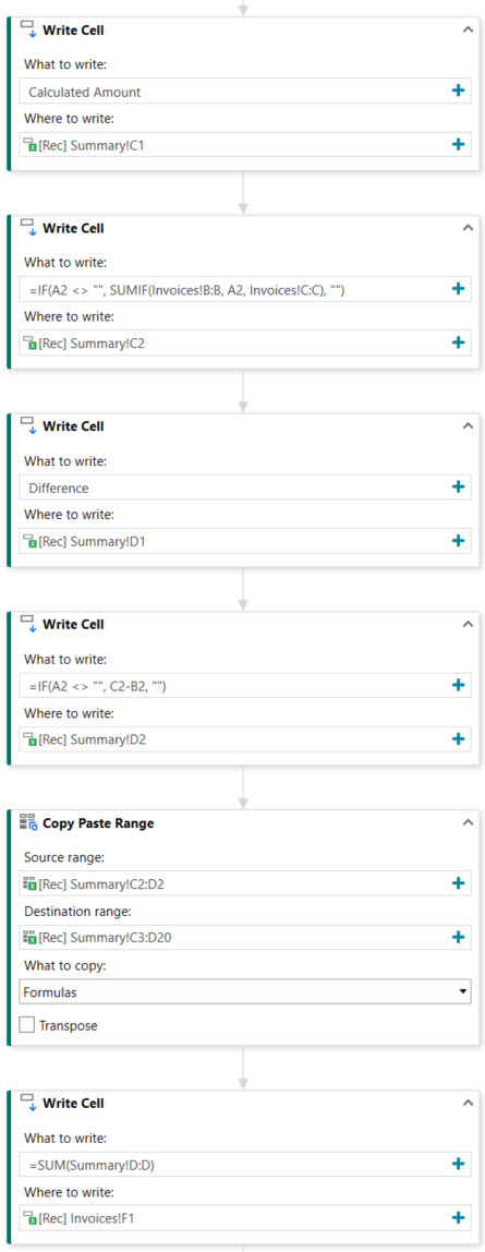

ステップ 4: データ比較に必要な計算を実行します。
  1. [アクティビティ] パネルで [Excel] タブを選択し、[セルに書き込み] アクティビティを 2 番目の Excel ファイル カードの下にドラッグ アンド ドロップします。[セルに書き込み] アクティビティがデザイナー パネルに追加されます。
  2. [セルに書き込み] アクティビティで、以下の手順を実行します。
    • [書き込む内容] フィールドの右側にある plus button をクリックし、[テキスト] を選択します。テキスト ビルダーに「Calculated Amount」と入力します。
    • [書き込む場所] フィールドの右側にある plus button をクリックし、[Rec] > [Excel 内で示す] を選択します。スプレッドシートが Excel で開きます。セル C1 を選択して [確定] をクリックします。フィールドの内容が選択した [Rec] Summary!C1 に更新されます。
      これで、Rec ファイルにある Summary シートの C 列の一番上のセルに、テキスト「Calculated Amount」を書き込むように指定したことになります。
  3. 前の [セルに書き込み] アクティビティの下に、もう 1 つ同じアクティビティを追加します。
    • [書き込む内容] フィールドの右側にある plus button をクリックし、[テキスト] を選択します。テキスト ビルダーに「=IF(A2 <> "", SUMIF(Invoices!B:B, A2, Invoices!C:C), "")」と入力します。
    • [書き込む場所] フィールドの右側にある plus button をクリックし、[Rec] > [Excel 内で示す] を選択します。スプレッドシートが Excel で開きます。セル C2 を選択して [確定] をクリックします。フィールドの内容が選択した [Rec] Summary!C2 に更新されます。
      これで、Rec ファイルにある Summary シートの C2 セルに、数式「=IF(A2 <> "", SUMIF(Invoices!B:B, A2, Invoices!C:C), "")」を書き込むように指定したことになります。この数式は、サプライヤーのセル (A2) が空でないことを確認し、Summary シートの A2 セルに記述されたサプライヤーについて、Invoices シートの C 列の値を合計します。
  4. 前の [セルに書き込み] アクティビティの下に、3 番目の同じアクティビティを追加して、そこで以下の手順を実行します。
    • [書き込む内容] フィールドの右側にある plus button をクリックし、[テキスト] を選択します。テキスト ビルダーに「Difference」と入力します。
    • [書き込む場所] フィールドの右側にある plus button をクリックし、[Rec] > [Excel 内で示す] を選択します。スプレッドシートが Excel で開きます。セル D1 を選択して [確定] をクリックします。フィールドの内容が選択した [Rec] Summary!D1 に更新されます。
      これで、Rec ファイルにある Summary シートの D 列の一番上のセルに、テキスト「Difference」を書き込むように指定したことになります。
  5. 前の [セルに書き込み] アクティビティの下に、4 番目の同じアクティビティを追加して、そこで以下の手順を実行します。
    • [書き込む内容] フィールドの右側にある plus button をクリックし、[テキスト] を選択します。テキスト ビルダーに「=IF(A2 <> "", C2-B2, "")」と入力します。
    • [書き込む場所] フィールドの右側にある plus button をクリックし、[Rec] > [Excel 内で示す] を選択します。スプレッドシートが Excel で開きます。セル D2 を選択して [確定] をクリックします。フィールドの内容が選択した [Rec] Summary!D2 に更新されます。
      これで、Rec ファイルにある Summary シートの D2 セルに、数式「=IF(A2 <> "", C2-B2, "")」を書き込むように指定したことになります。この数式は、サプライヤーのセル (A2) が空でないことを確認し、Summary シートのセル C2 と B2 の値の差を計算します。
  6. 最後の [セルに書き込み] アクティビティの下の plus_icon をクリックし、画面上部にある検索ボックスで [範囲をコピー/貼り付け] アクティビティを探して選択します。[範囲をコピー/貼り付け] アクティビティがデザイナー パネルに追加されます。
  7. [範囲をコピー/貼り付け] アクティビティで、以下の手順を実行します。
    • [元の範囲] フィールドの右側にある plus button をクリックし、[Invoices] > [Excel 内で示す] を選択します。スプレッドシートが Excel で開きます。範囲 C2:D2 を選択して [Confirm (確定)] をクリックします。フィールドの内容が、選択した [Rec] Summary!C2:D2 で更新されます。
    • [対象範囲] フィールドの右側にある plus button をクリックし、[Rec] > [Excel 内で示す] を選択します。スプレッドシートが Excel で開きます。範囲 C3-D20 を選択して [確定] をクリックします。フィールドの内容が、選択した [Rec] Summary!C3-D20 で更新されます。
    • [コピーする内容] ドロップダウン メニューの [数式] を選択します。
      これにより、コピーしたセル範囲 C2:D2 の数式を、シートにある同じ列の下の行にコピーするように指定したことになります。
  8. [アクティビティ] パネルの [Excel] タブを選択し、[セルに書き込み] アクティビティを [範囲をコピー/貼り付け] アクティビティの下にドラッグ アンド ドロップします。[セルに書き込み] アクティビティがデザイナー パネルに追加されます。
  9. [セルに書き込み] アクティビティで、以下の手順を実行します。
    • [書き込む内容] フィールドの右側にある plus button をクリックし、[テキスト] を選択します。テキスト ビルダーに数式「=SUM(Summary!D:D)」を入力します。
    • Click plus button on the right side of the Where to write field, and then select Rec > Indicate in Excel. The spreadsheet is opened in Excel. Select the sheet Invoices, then the cell F1, and then click Confirm. The field is updated with your selection [Rec] Invoices!F1.
      これで、Rec ファイルにある Invoices シートの F 列の一番上のセルに、数式「=SUM(Summary!D:D)」を書き込むように指定したことになります。この数式は、Summary シートの D 列に表示された差の合計であり、Invoices シートの F1 セルに追加されます。
445
