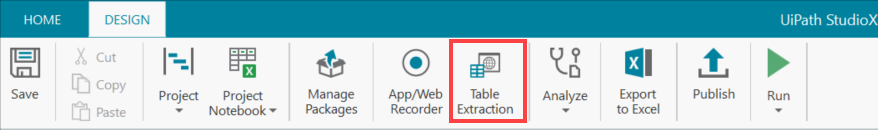

  2. StudioX で、リボンの [表抽出] をクリックして抽出ウィザードを開きます。
  1. 要素の選択ウィザードのステップで、[次へ] をクリックして、データの抽出元のテーブルを指定します。
  2. マウス カーソルを移動して、StudioX で検出されたユーザー インターフェイス要素が強調表示される様子を確認します。テーブルの任意の場所にマウス カーソルを移動し、クリックします。たとえば、[Currency] という見出しをクリックします。
  1. StudioX は、表がクリックされたことを検出し、表全体からデータを抽出するかどうかを尋ねます。[はい] をクリックします。
  2. 抽出される表データのプレビューが表示されます。[完了] をクリックします。
  1. StudioX は、データが複数のページにわたっているかどうかを尋ねます。この例では、データが複数のページにわたっていないので、[いいえ] をクリックします。
    ウィザードが終了します。[アプリケーション/ブラウザーを使用] および [表データを抽出] アクティビティが追加されたプロジェクトが StudioX に表示されます。
