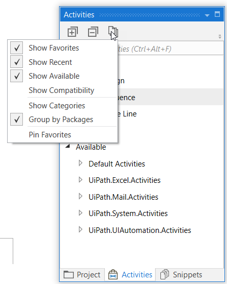

アクティビティ パネル
311
[アクティビティ] パネルには、現在のワークフローに追加できるアクティビティが表示されます。検索ボックスを使用すると、アクティビティを見つけて、ナビゲーション キーを使用して移動し、Enter を押して現在開いているプロジェクトにアクティビティを追加できます。
[アクティビティを表示] ボタンは、お気に入りのアクティビティ、最近使用したアクティビティ、使用可能なアクティビティ、非推奨のアクティビティを表示するオプションのリストを開きます。[お気に入りをピン留め] オプションでは、お気に入りのアクティビティをパネル上に常時表示します。
属するパッケージによるアクティビティをグループ化するには、[アクティビティを表示] ボタンをクリックして、[パッケージごとにグループ化] を選択します。これで、[アクティビティ] パネルにグループ化されます。
パネルのアクティビティにカーソルを置くと、そのアクティビティが属するパッケージとそのツールチップが表示されます。
446
パネル内のアクティビティを右クリックして、[テスト ベンチを作成] を選択して 1 つ以上のアクティビティをテストしてから、プロジェクトに追加します。この詳細はこちらをご覧ください。
