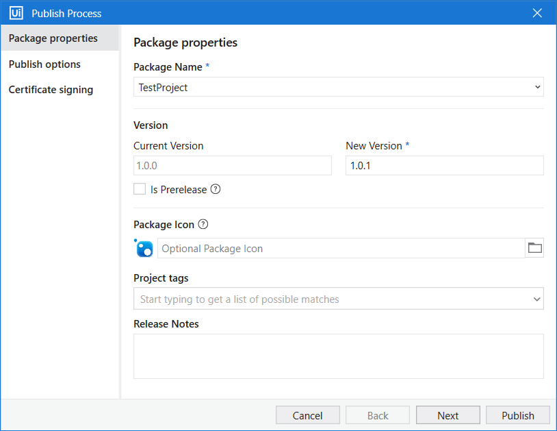

Um ein Automatisierungsprojekt zu veröffentlichen:
  1. Erstellen Sie in Studio ein neues Projekt.
  2. Klicken Sie auf der Menübandregisterkarte Design auf Veröffentlichen. Das Fenster Veröffentlichen wird geöffnet. Beachten Sie, dass sich die Titelleiste des Fensters je nach Kontext ändert:
    • Prozess veröffentlichen beim Veröffentlichen eines Prozesses;
    • Bibliothek veröffentlichen beim Veröffentlichen eines Bibliotheksprojekts;
    • UI-Bibliothek veröffentlichen beim Veröffentlichen eines UI-Bibliotheksprojekts;
    • Testfälle veröffentlichen beim Veröffentlichen von Testfällen.
    • Veröffentlichen von Vorlagen beim Veröffentlichen von Vorlagen.
  3. Auf der Registerkarte Paketeigenschaften:
    • Geben Sie einen Namen für das Paket ein. Die Dropdownliste enthält bis zu 5 der neuesten Namen von Paketen, die Sie zuvor veröffentlicht haben.
    • Überprüfen Sie im Abschnitt Version die aktuelle Version Ihres Projekts, und geben Sie bei Bedarf eine neue Version ein. Aktivieren Sie das Kontrollkästchen Ist Vorabversion, um die Version als alpha zu markieren. Bitte beachten Sie, dass dadurch automatisch das Versionsschema des Projekts in semantisch geändert wird. Stellen Sie beim lokalen Veröffentlichen einer neuen Version der Datei sicher, dass der benutzerdefinierte Speicherort nicht bereits eine Datei mit derselben vorgeschlagenen Versionsnummer enthält. Weitere Informationen zur Projektversionierung finden Sie auf der Seite Über Automatisierungsprojekte.
    • Verwenden Sie optional die Projektsymbol-Option, um ein benutzerdefiniertes Symbol für das Projekt zu definieren. Sie können nach einer Datei suchen und diese auswählen oder einen Pfad oder eine öffentliche URL zu einer jpeg-, jpg- oder png-Datei mit einer Größe von maximal 1 MB eingeben.

    • Sie können im Projekt-Tags-Feld ein oder mehrere Tags zum Projekt hinzufügen, indem Sie entweder neue erstellen oder bereits im Orchestrator definierte Tags wiederverwenden. Es gibt zwei Arten von Tags: Beschriftungen und Eigenschaften (Schlüssel-Wert-Paare). Tags sind im veröffentlichten Paket enthalten und helfen bei der Beschreibung und Kategorisierung von Projekten. Sie können beispielsweise auf die automatisierte Anwendung (eine Excel-Beschriftung) oder die Abteilung (eine department:accounting-Schlüssel-Wert-Eigenschaft) verweisen.
      Wenn Sie mit der Eingabe beginnen, werden mögliche Übereinstimmungen aus bereits definierten Tags vorgeschlagen, und Sie können eines wiederverwenden, indem Sie es aus der Liste der Übereinstimmungen auswählen. Bei einer Eigenschaftsübereinstimmung wird zuerst der Schlüssel gefolgt vom Doppelpunkt : angezeigt. Die zugehörigen Werte werden angezeigt, nachdem Sie den Schlüssel ausgewählt haben.
      Um ein neues Tag hinzuzufügen, klicken Sie nach der Eingabe des Namens auf den Eintrag mit dem Pluszeichen neben dem Namen. Trennen Sie Strings mit einem Doppelpunkt :, um Eigenschaften hinzuzufügen. Verwenden Sie keinen Doppelpunkt : bei den Einträgen, um Beschriftungen hinzuzufügen.
      Beschriftungen und Schlüssel-Wert-Eigenschaften sind auf 256 Zeichen begrenzt. Tag-Namen dürfen diese Zeichen nicht enthalten: <, >, %, &, \, ?, /, :.
      Projekt-Tags können automatisch auf Prozesse im Orchestrator angewendet werden. Weitere Informationen zur Verwendung von Tags finden Sie unter Organisieren von Ressourcen mit Tags im Orchestrator-Handbuch.
    • Geben Sie im Textfeld Versionshinweise Details über die Version und andere relevante Informationen ein. Versionshinweise für veröffentlichte Projekte sind im Abschnitt Pakete in Orchestrator sichtbar. Beachten Sie, dass das Feld „Versionshinweise“ maximal 10.000 Zeichen enthalten kann.
