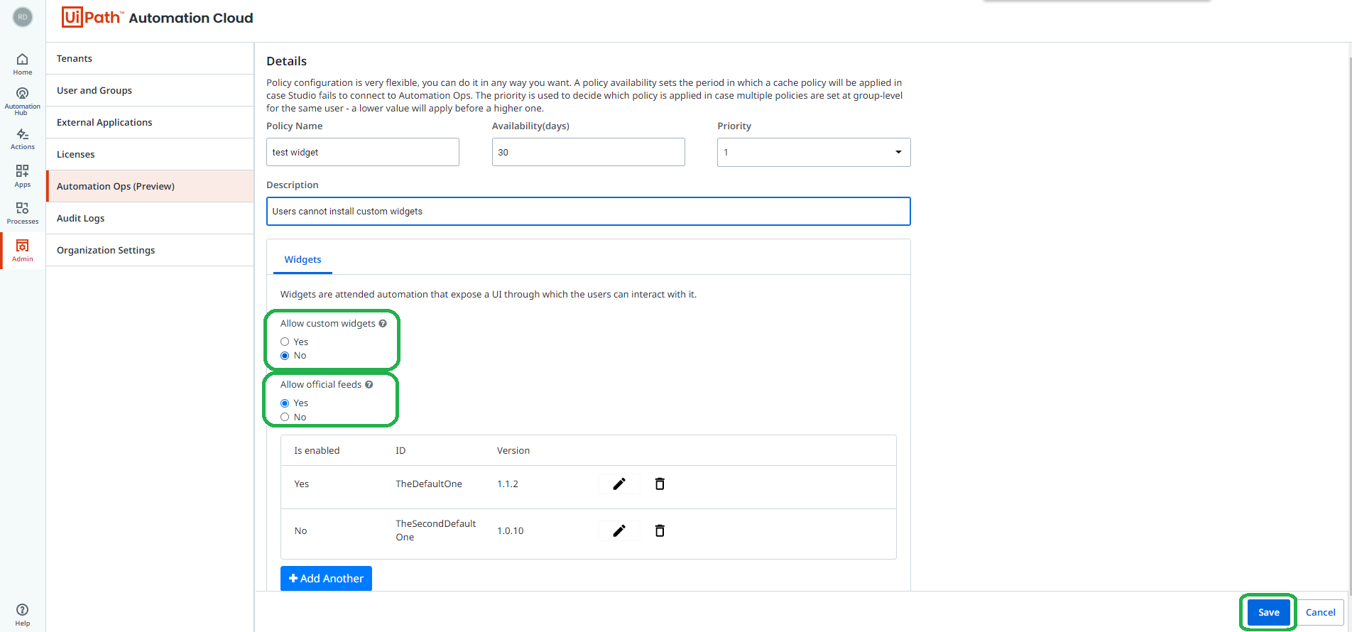

v2021.4 のリリースより、ウィジェットへのユーザー アクセスを管理できるようになりました。この操作は、Automation Cloud 内の Automation Ops で行えます。Assistant のポリシーに新しい項目を追加し、以下の設定が行えるようにしました。
ユーザーによる、独自のカスタム ウィジェットのインストールを許可するかどうかを選択します。
UiPath の公式ウィジェット フィードを使用するかどうかを選択します。[はい] を選択した場合、ウィジェットは UiPath の公式フィード、またはお使いの Orchestrator ライブラリ フィードのいずれかからダウンロードされます。[いいえ] を選択した場合、Orchestrator ライブラリ フィードのみを使用できます。
NuGet パッケージの名前とバージョンを追加して、ユーザーが使用できるウィジェットを一覧表示します。
