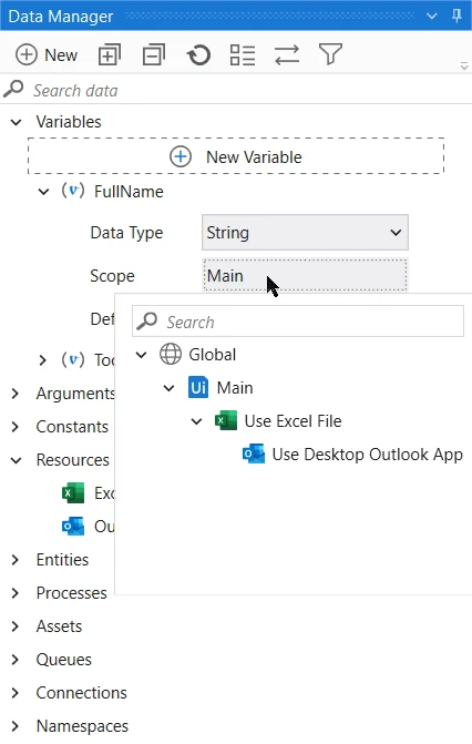

Agora é mais fácil reutilizar dados globalmente dentro de um projeto:
- Agora você pode definir um escopo global para variáveis e usá-las em todo um projeto. Isso torna possível referenciar a mesma variável em vários fluxos de trabalho sem ter que usar um argumento e passá-la para cada fluxo de trabalho.
- Lançamos constantes, que habilitam você a definir valores fixos globais que não mudam durante a execução do projeto.
Descubra como criar variáveis e constantes globais a partir do Data Manager.

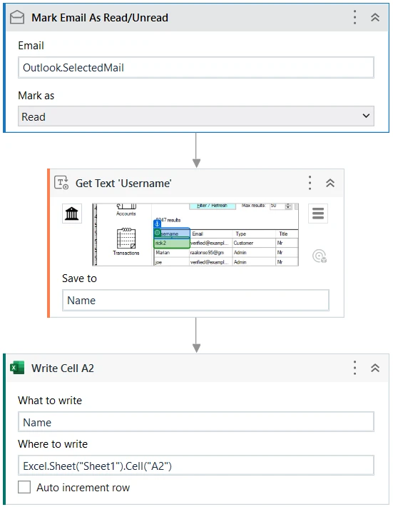

As atividades têm um novo design e uma experiência do usuário aprimorada. Introduzimos novos controles, editores e construtores para os tipos de dados mais comuns, facilitando a configuração de atividades sem escrever expressões. Todas as propriedades das atividades agora estão disponíveis nos cartões de atividades no Designer de fluxo de trabalho. e você não precisa mais usar o painel de propriedades para configurar propriedades avançadas. Essa experiência está disponível em projetos multiplataforma e para algumas atividades em projetos com a compatibilidade do Windows. Para obter mais informações, consulte Design de automações.
Além disso, todas as atividades têm um cabeçalho redesenhado que também inclui um botão para acesso rápido ao menu de contexto das atividades, e as bordas têm cores diferentes, dependendo do pacote de origem, com uma borda esquerda mais grossa para uma melhor visibilidade.

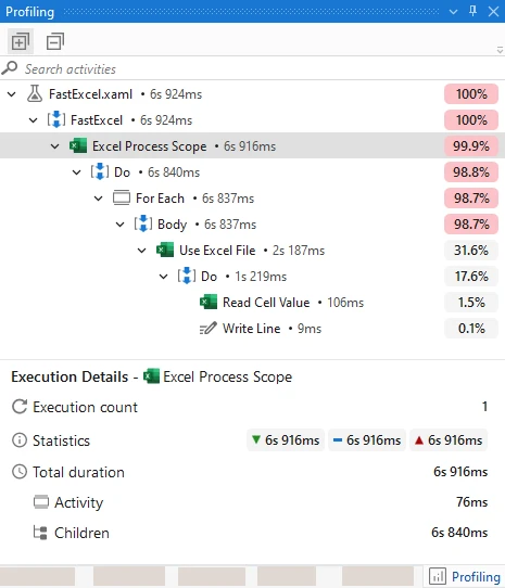

Mantenha o desempenho da execução da sua automação em níveis ideais, perfilando seus fluxos de trabalho. A Execução de perfil identifica gargalos de desempenho quando você executa seus fluxos de trabalho, capturando o tempo de execução de cada atividade juntamente com outras estatísticas descritivas.

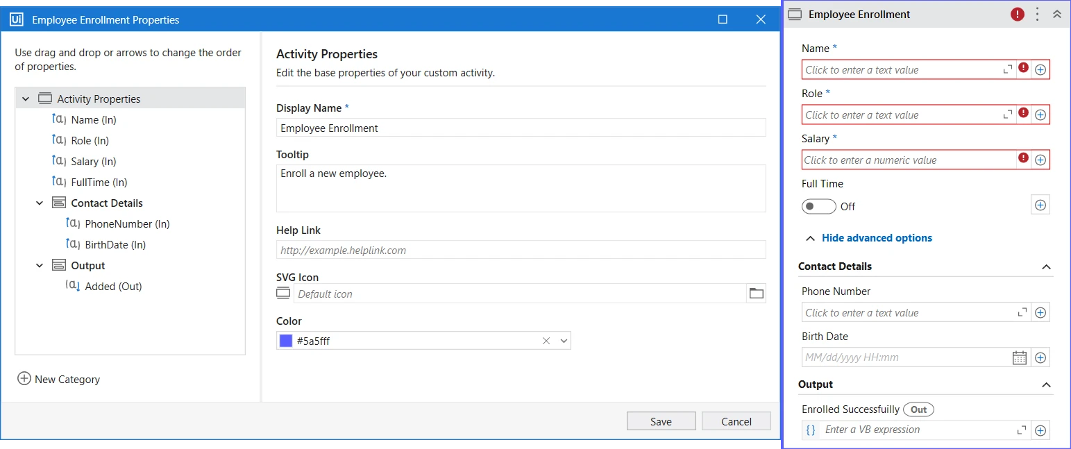

Agora você tem mais controle sobre o design de atividades geradas a partir de bibliotecas. Você pode definir a ordem na qual os argumentos são exibidos como propriedades, adicionar uma etiqueta, uma dica de ferramentas e selecionar se uma propriedade é necessária ou não. Para bibliotecas do Windows e multiplataforma, você também pode adicionar um ícone SVG e uma cor de destaque para cada atividade, propriedades de grupo, em categorias, ou configurar o tipo de entrada para cada propriedade (por exemplo, para um argumento Booleano, você pode definir a entrada para alternar ou Condition Builder).
Para obter mais informações, consulte Configuração do layout de uma atividade.

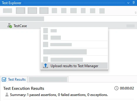

Integração com o Test Manager
Os testes executados localmente no Studio agora aparecem no Test Manager se você selecionar Carregar resultados de teste para o Test Manager no Test Explorer.
Para obter mais informações, consulte Trabalhar com o Test Explorer.
