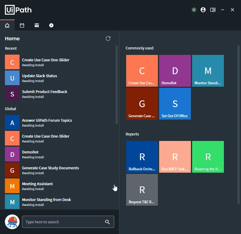

Reformulação do UiPath Assistant
O UiPath Assistant ganhou um novo design, introduzindo uma segunda coluna onde você pode adicionar seus processos favoritos e organizá-los como quiser com base em grupos ou usá-la para configurar um processo. Com um esquema de cores e interface do usuário atualizados, seu ambiente se tornou mais agradável e intuitivo.
