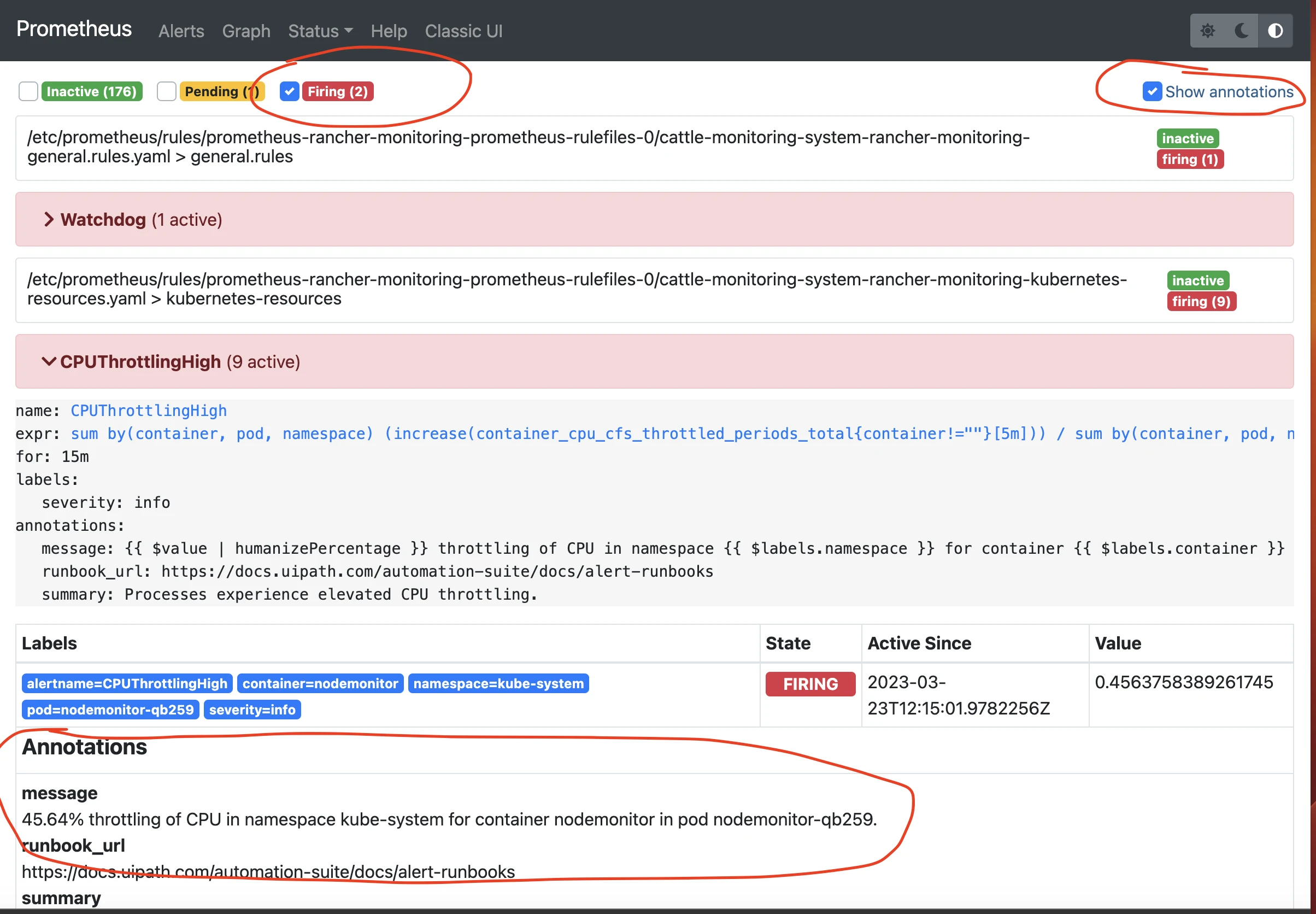

Verificando alertas atualmente sendo disparados
Para visualizar os alertas, navegue até o Prometheus usando https://monitoring.fqdn/metrics e selecione a guia Alertas. Aqui é possível ver todos os alertas configurados no Automation Suite.
To view the active alerts, filter the alert status by selecting the Firing checkbox and the Show annotations checkbox at the top. Here you can see all the alerts that are firing currently and their corresponding messages.
