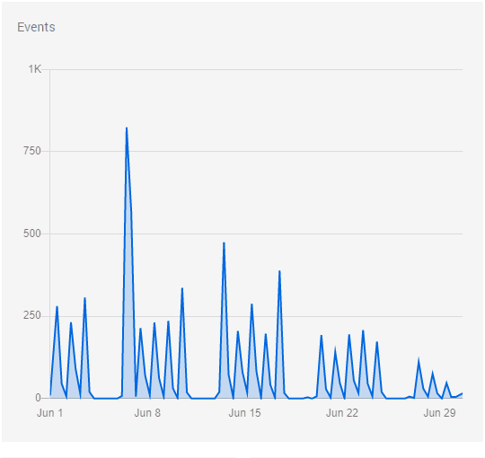

Aktuelle Periodenangabe im Verlaufsdiagramm
Der Punkt, der die aktuelle Periode angibt, wird nun in einem Verlaufsdiagramm angezeigt, wenn die X-Achse einen Periodenfilter enthält. Siehe Abbildung unten.
