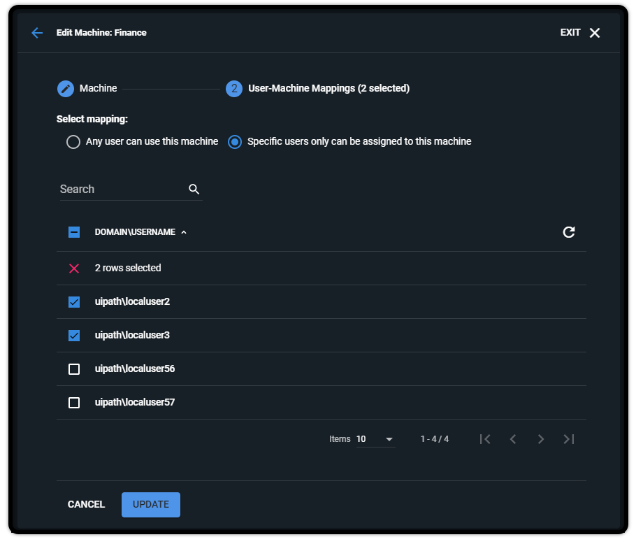

  • テナント マッピング - テナント レベルでのユーザーとマシンのマッピングは、Orchestrator の [マシン] ページで設定できます。このページで、特定のホスト マシンにいつもログインしているユーザーを、関連するマシン テンプレートにリンクさせます。この操作は、テンプレートの作成時または既存のテンプレートの編集時に [ユーザーとマシンのマッピング] タブで行うことができます。こうすることで、マッピングしたユーザーとマシンのペアでのみ、オートメーションを実行できるようになります。
ユーザーは、Unattended ロボットの Windows 資格情報 (ドメイン\ユーザー名) を使用して [ユーザーとマシンのマッピング] ページに示されます (作成されている場合)。

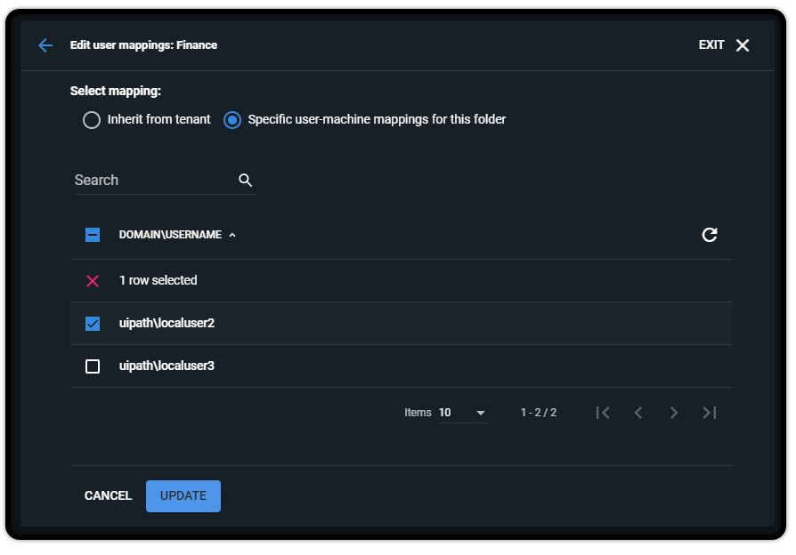

  • フォルダー マッピング - フォルダーごとにユーザーとマシンのマッピングを設定できます。つまり、特定のフォルダー内のマシン テンプレートに対して、特定のユーザーのみがプロセスを実行できるように制限できます。フォルダー レベルでマッピングを設定した場合は、マッピングしたユーザーとマシンの組み合わせでのみ、フォルダー内で自動化プロセスを実行できるようになります。
フォルダー マッピングはテンプレート マッピングのサブセットで、最も細かいレベルでの設定を行えます。フォルダー レベルのマッピングを設定しない場合は、テンプレート レベルのマッピングが既定の設定として保持されます。

テナント マッピングに対して行われた変更はすべて、フォルダー レベルで次のように反映されます。
  • テナントから継承 - テナント マッピングに対して行われたユーザー設定の変更はすべて、フォルダー レベルでも反映され、テナント マッピングにユーザーを追加/削除すると、ユーザーはフォルダー マッピングにも追加/削除されます。
  • このフォルダーに対する特定のユーザーとマシンのマッピング - ユーザーをテナント マッピングに追加しても、フォルダー マッピングで使用できるようにはなりません。ユーザーは、フォルダー マッピングからは除外されます。テナント マッピングからユーザーを削除すると、ユーザーはフォルダー レベルでも削除されます。
