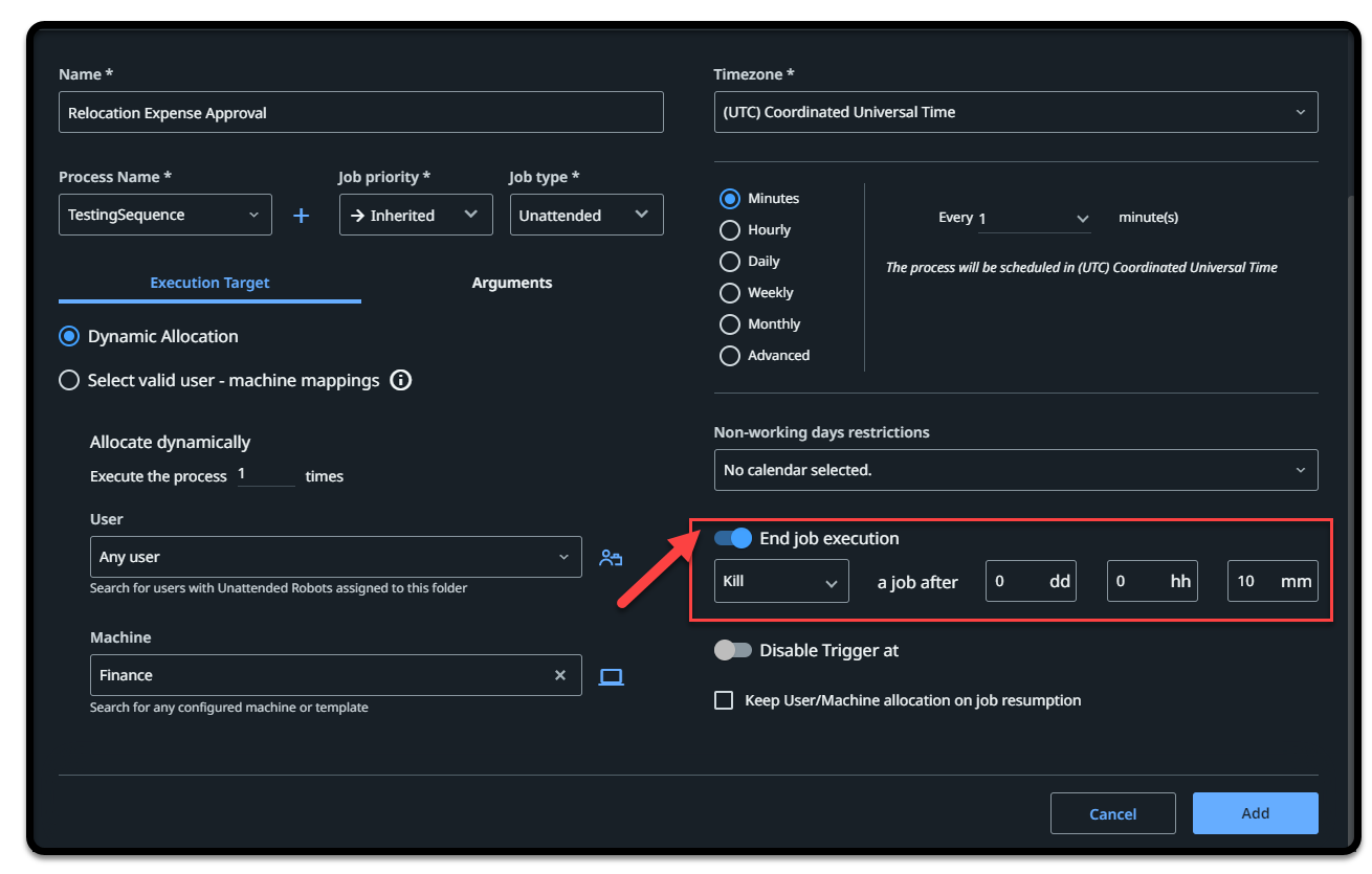

  3. Aktivieren Sie die Option Auftragsausführung beenden, um eine Strategie für die Auftragsbeendigung auszuwählen.
Hinweis
Der hier angegebene Zeitraum vergeht gemäß den Vorgaben, auch wenn sich der Auftrag in einer Warteschlange befindet. Wenn Sie beispielsweise die Ausführung eines Auftrags für 13:00 Uhr geplant haben und einstellen, dass er nach 20 Minuten anhalten soll, dann hält der Auftrag um 13:20 Uhr an, selbst wenn er sich bis 13:15 Uhr in einer Warteschlange befand und erst dann gestartet wurde.
  • Wählen Sie Anhalten aus der Dropdownliste aus – es wird versucht, die Ausführung ordnungsgemäß zu beenden, nachdem das definierte Zeitintervall vergangen ist, weil der Auftrag im Status „Ausstehend“ festhängt (legen Sie die Zeit auf ein Minimum von 1 Minute, maximal 10 Tage, 23 Stunden und 59 Minuten fest);
    Beispiel: Der Orchestrator wird versuchen, Aufträge anzuhalten, die für mindestens 10 Minuten im Status „Ausstehend“ feststecken.
1331
  • Wählen Sie Beenden aus der Dropdownliste aus – es wird versucht, die Ausführung zwangsweise zu beenden, nachdem das definierte Zeitintervall vergangen ist, weil der Auftrag im Status „Ausstehend“ feststeckt (legen Sie die Zeit auf ein Minimum von 1 Minute, maximal 10 Tage, 23 Stunden und 59 Minuten fest);
    Beispiel: Der Orchestrator wird versuchen, Aufträge zu beenden, die mindestens 10 Minuten lang im Status „Ausstehend“ feststecken.
1310
  • Wählen Sie Anhalten aus der Dropdown-Liste aus, und aktivieren Sie die Option Wenn der Auftrag nicht anhält, soll er beendet werden – es wird versucht, die Ausführung ordnungsgemäß zu beenden, nachdem das definierte Zeitintervall vergangen ist, weil sich der Auftrag im Status „Ausstehend“ befindet, und dann wird versucht, ihn zwangsweise zu beenden, nachdem das definierte Zeitintervall vergangen ist, weil sich der Auftrag im Status „Anhalten“ befindet (legen Sie die Zeit auf mindestens 1 Minute fest, maximal 10 Tage, 23 Stunden und 59 Minuten).
    Beispiel: Der Orchestrator versucht, Aufträge anzuhalten, die sich für mindestens 10 Minuten im Status „Ausstehend“ befinden. Wenn das Beenden nicht erfolgt, versucht der Orchestrator, die Aufträge zu beenden, die sich mindestens 20 Minuten lang im Status „Wird angehalten“ befinden.
1327
