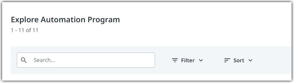

このページはホーム ページとして設定されており、正常にログインすると表示されます。また、このページには、アイデアのソースに関係なく、企業テナント内で作成されたすべてのサブミッションが含まれています (却下済み、重複、アーカイブ済みのステータスのサブミッション、またはビジネス レビュー - レビュー待ちのオートメーションを除く)。各サブミッションに対応するプロファイル カードが表示され、サブミッションに関する要約情報を確認できます。
Explore Automation Program page displays automations collected from all submission paths (Share Employee-driven Idea, Share CoE-driven Idea, Share Automation, Process Mining or Task Mining).
検索
検索を使用して、特定のオートメーションのアイデアを検索できます。任意のテキストまたはキーワードを入力して、オートメーション名、オートメーション ID、説明で検索します。
