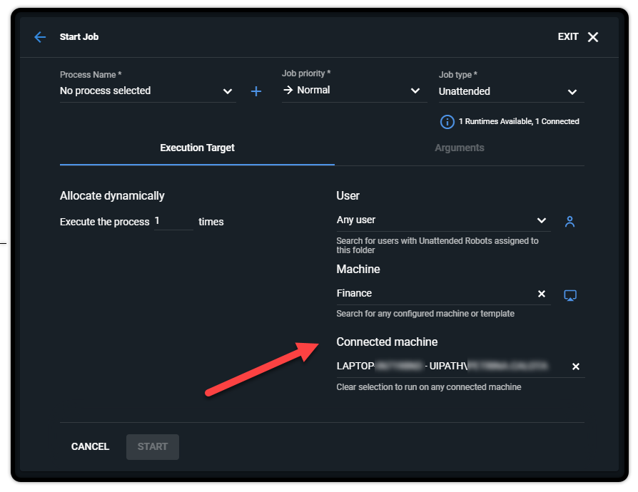

Auftrag & Trigger im modernen Ordner starten
Das Starten von Aufträgen vom Orchestrator aus wurde überarbeitet, um die neuen Vorteile durch die Benutzer-Maschinen-Zuordnungs-Funktion zu demonstrieren.
Seite Aufträge
Debuggen geht noch leichter: Sie können nun sehen, welche Maschinen verfügbar sind, wenn Sie einen Auftrag mit einer bestimmten Maschinenvorlage ausführen möchten.
894
See details on managing jobs in Orchestrator.

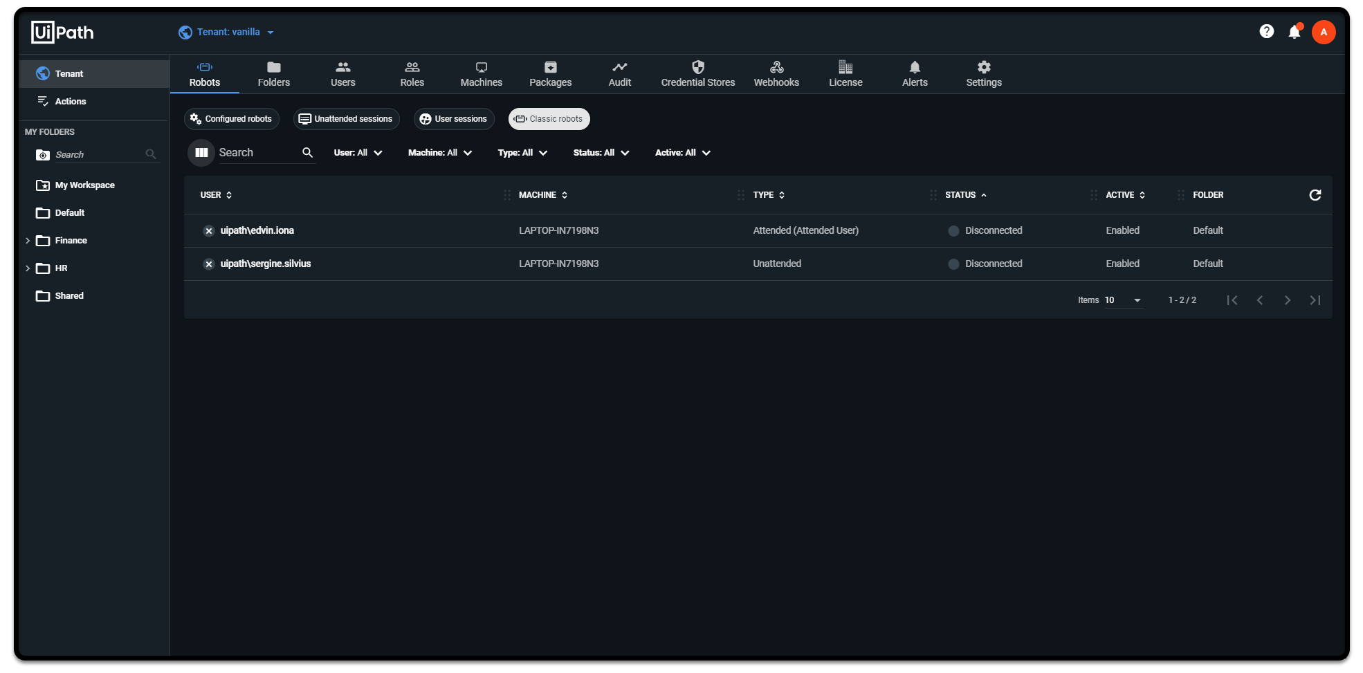

Erweiterte Roboteransicht
Auf zahlreiche Anfragen hin haben wir in dieser Version unsere Aufmerksamkeit auf die globale Robots-Ansicht gerichtet, die auf der Mandantenebenen im Orchestrator sichtbar ist. Wir haben eine Reihe von Änderungen vorgenommen, um die Ansicht zu verbessern und eine kohärentere Darstellung der Roboterkonfiguration zu bieten. Außerdem ist eine größere produktübergreifende Konsistenz gewährleistet.
Die Seite Roboter auf Mandantenebene wurde erweitert und zeigt nun die im Orchestrator ausgeführte Roboterkonfiguration an und wie sie Attended- und Unattended-Szenarien zugeordnet ist. Dafür bieten wir nun vier separate Registerkarten an, auf denen Sie den Kontext auswählen können, an dem Sie interessiert sind.
A. Konfigurierte Roboter
Dieser Abschnitt zeigt die Roboterkonfiguration in modernen Ordnern. Insbesondere bietet er eine Aufschlüsselung aller für Ihre Benutzer erstellten Roboter. Dies wird ermöglicht durch die Aktivierung der Optionen Automatisch einen Attended-Roboter für diesen Benutzer erstellen bzw. Automatisch einen Unattended-Roboter für diesen Benutzer erstellen.

D. Klassische Roboter
Dieser Abschnitt bietet einen Überblick über Roboter, wie sie in klassischen Ordnern und zugehörigen Informationen definiert sind. Diese Registerkarte wird in Organisationen, die nur moderne Ordner nutzen, nicht angezeigt.
1970
