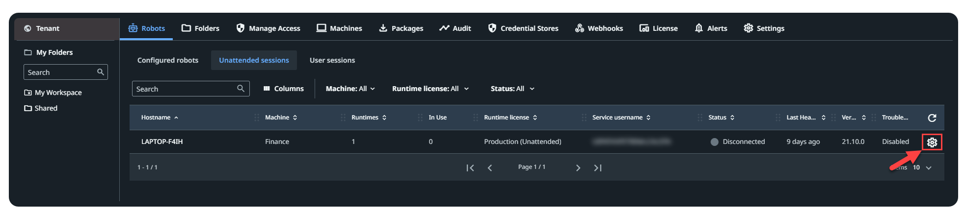

Wenn Sie sich zu Debugging-Zwecken bei einer Maschine anmelden, die über einen Maschinenschlüssel mit dem Orchestrator verbunden ist, während die interaktive Authentifizierung erzwungen wird, sind in Ihrem Assistant keine Prozesse zum Debuggen verfügbar, außer Sie melden sich zuerst an.
Jetzt ist das möglich, indem Sie eine Fehlerbehebungssitzung auf der Maschine aktivieren, die über die Registerkarte Unattended-Sitzungen auf der Seite Roboter verfügbar ist:
1966
Durch Aktivieren einer Fehlerbehebungssitzung können Sie Unattended-Prozesse über den UiPath Assistant zu Debugging-Zwecken anzeigen und ausführen. Für die Durchführung dieses Vorgangs ist keine Benutzerlizenz erforderlich.
Die Fehlerbehebungssitzung ist vorübergehend und das Obengenannte gilt nur, wenn die Fehlerbehebung aktiv ist.
