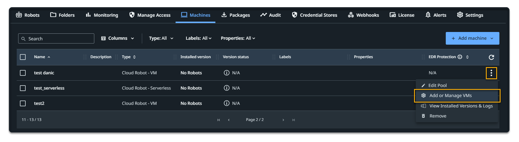

  1. Gehen Sie zu Mandant > Maschinen.
  2. At the right of the pool row, click More Actions and select Add or Manage VMs:
1800
Die Seite Cloud-Roboter – VM verwalten wird geöffnet.

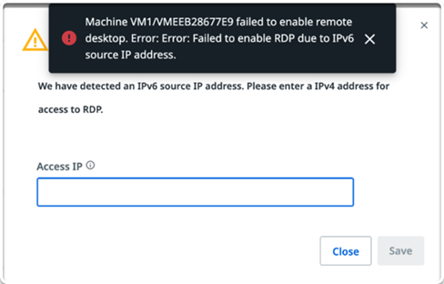

  6. In the Remote Desktop column, click the info icon to see the Public IP address for the machine and copy it.
    In this step, you can edit the Access IP address used to access the remote desktop. By inputting a different value than the existing one, you can access your remote desktop only from the newly saved IP address.
The Access IP is the IPv4 address of the machines used to access the VM.
The Public IP is the IPv4 address of the VM machine.
Orchestrator recognizes only IPv4 address types.
If an IPv6 address type is detected, an error message is displayed, and a pop-up window prompts you to enter the corresponding IPv4 address. One way to find out what your what your IPv4 address is is to check it on this website.
  2. At the right of the pool row, click More Actions and select Add or manage VMs.
  3. On the Manage Virtual Machines page, at the right of the machine row, click More Actions and select Reset Admin Account.
  2. At the right of the pool row, click More Actions and select Add or manage - VM.
  3. Klicken Sie auf der Seite Cloud Robot – VM verwalten rechts neben der Maschinenzeile auf Weitere Aktionen und wählen Sie Protokolle anzeigen aus.

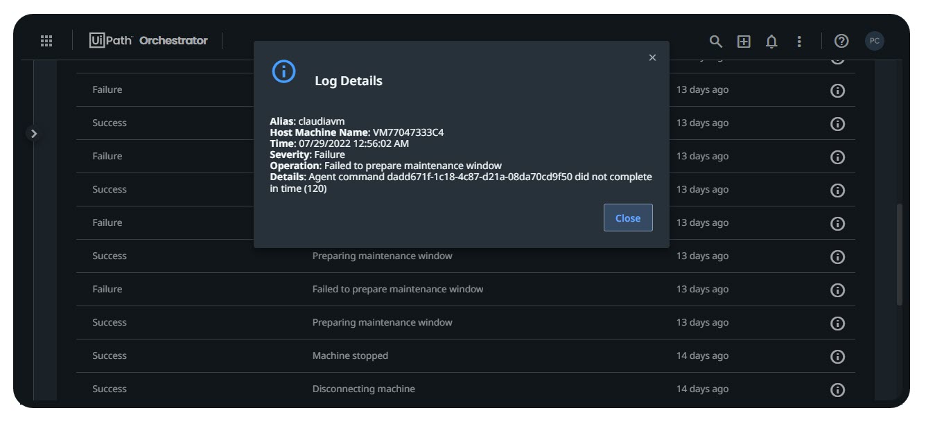

  1. Auf der Seite Maschinenereignisprotokolle können Sie die für diese Maschine generierten Protokolle sehen, wobei die neuesten Protokolle zuerst angezeigt werden.
  2. Um Details zu einem der Protokolle zu erhalten, klicken Sie rechts neben der Protokollzeile auf Details anzeigen. Das Fenster Protokolldetails zeigt einen detaillierten Bericht zu diesem bestimmten Ereignis an.
