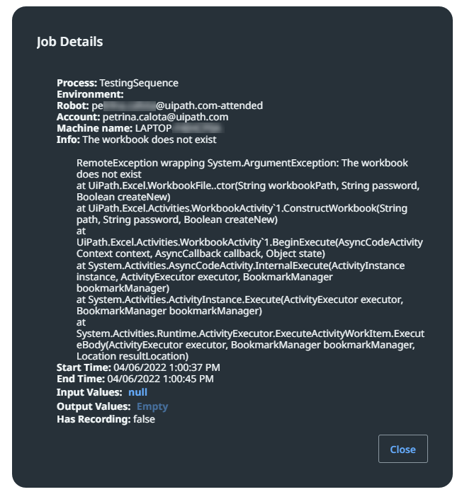

Anzeigen von Jobdetails
Um Details zu einem bestimmten Auftrag anzuzeigen, führen Sie die folgenden Schritte aus:
  1. Klicken Sie auf die entsprechende Schaltfläche Details anzeigen. Das Fenster Auftragsdetails wird angezeigt. Hier finden Sie verschiedene Informationen wie den Namen des zugrunde liegenden Prozesses, den ausführenden Roboter und die Maschine, den Grund für das Scheitern von Aufträgen usw.
652
Hinweis
Im Feld Info werden keine weiteren Aspekte der Lizenzierung für fehlgeschlagene Aufträge angezeigt. Verwenden Sie die Überwachungsfunktion für Details zur Lizenzierung.
