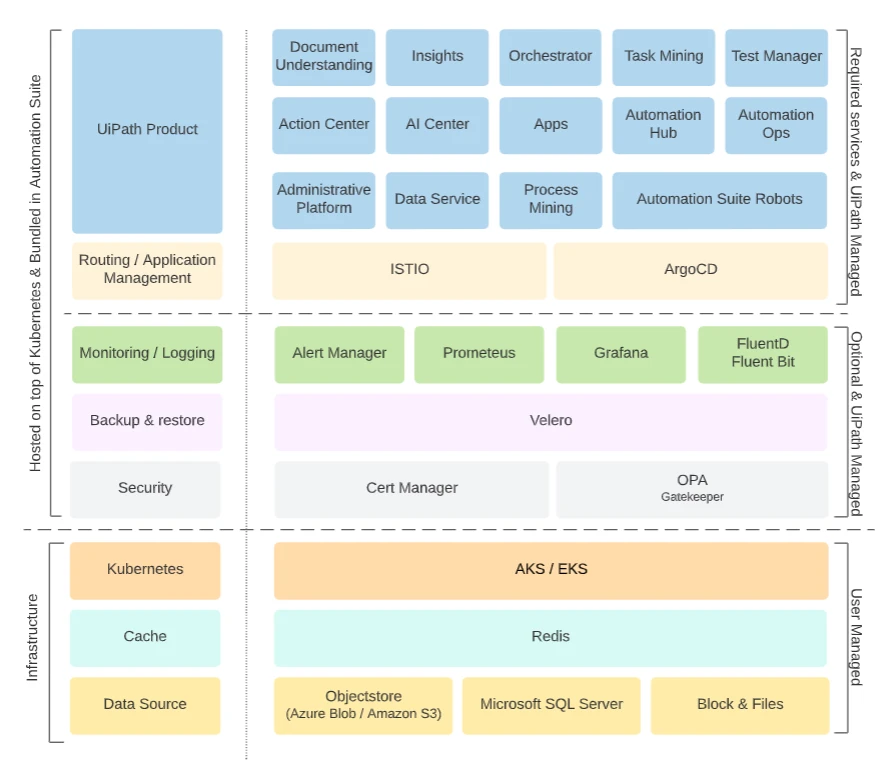

EKS/AKS の Automation Suite では、Automation Suite 専用の独自の Kubernetes クラスターを使用・管理できます。
このスタックには次の 3 つのセクションがあります。
  1. UiPath managed: UiPath services and components optimized for Automation Suite provided and supported by UiPath.
  2. 任意でインストールするセクション: 同じコンポーネントが Kubernetes クラスターに事前に構成済みの場合は、Automation Suite でのインストールをスキップできます。この場合、ユーザーがこれらのコンポーネントのライフサイクルを管理します。
  3. Customer managed: Prerequisites for deploying Automation Suite on your cloud infrastructure managed and supported by you. For supported EKS/AKS configurations, see the Compatibility matrix.
スタック コンポーネント 説明
UiPath で管理
UiPath 製品
Automation Suite をデプロイする場合、共有機能の最小限のセットが既定でインストールされます。たとえば、UiPath ポータル、Identity、ライセンス、組織管理、監査です。
You can choose which UiPath products to enable on Automation Suite both at the time of installation or post-installation. Note that there are cross-product dependencies you must address.
ArgoCD
オープンソースの Kubernetes 用宣言的 CD ツールです。目的とするアプリケーションのステートを定義するための信頼できる情報源として Git リポジトリを使用する GitOps パターンに従います。Automation Suite に対してアプリケーション ライフサイクル管理 (ALM) 機能を提供するように最適化されています。
Istio
Kubernetes クラスター内で実行されるマイクロサービスに対して、Ingress、要求のルーティング、トラフィック監視などの機能を提供するオープンソースのサービス メッシュです。
任意でインストール
Gatekeeper とコンテナー ポリシー
Kubernetes の管理者が、クラスターのコンプライアンスとベスト プラクティスを保証するためのポリシーを実装できるようにするオープンソースのツールです。
If you bring your own Gatekeeper and associated policies, review the access needed by Automation Suite.
ネットワーク ポリシー
Kubernetes のネットワーク ポリシーでは、ネットワーク トラフィック フローを IP アドレスまたはポート レベル (レイヤー 4) で制御できます。Automation Suite には任意でバンドルされたコンポーネントが付属しています。これを使用すると、ネットワーク ポリシーを実装してセキュリティのベスト プラクティスに従うことができます。
Note that Automation Suite-bundled networking policies are only compatible with Cilium CNI. If you use a different type of CNI or if you bring your own networking policies, make sure to check the compatibility of these policies with Automation Suite. For details, see Security and complicance.
Cert Manager
Cert Manager は Kubernetes 用のオープン ソースの証明書コントローラーです。Automation Suite 内に事前に構成済みの Cert Manager をそのまま使用するか、独自の証明書を使用するかを選択できます。ユーザー独自の Cert Manager を利用する場合、そのコンポーネントのライフサイクルを管理する責任はユーザーにあります。
Prometheus
Kubernetes 向けのオープンソースのシステム監視ツールキットです。Kubernetes コンポーネントからのメトリック、およびクラスター内で実行されるワークロードを受け入れ、それらを時系列データベースに保存します。
Automation Suite にバンドルされた Prometheus をインストールしない場合は、使用する Prometheus を自身で構成してメトリックを収集する必要があります。
EKS/AKS の Automation Suite にバンドルされている Prometheus は、高可用性 (HA) モード用に構成されていません。HA 機能を備えた監視スタックが必要な場合は、独自の Prometheus を用意する必要があります。
Alertmanager
Prometheus サーバーなどのクライアント アプリケーションが送信するアラートを処理するオープンソースのツールです。アラートの重複削除、グループ化、および適切な受信連携 (電子メール、PagerDuty、OpsGenie など) へのルーティングを行います。
Automation Suite は、証明書の有効期限などのカスタム アラートを構成します。Automation Suite にバンドルされた Alertmanager をインストールしない場合は、独自のアラートを構成する必要があります。
EKS/AKS の Automation Suite にバンドルされている Alert Manager は、高可用性 (HA) モード用に構成されていません。HA 機能を備えた監視スタックが必要な場合は、独自の Alert Manager を用意する必要があります。
Grafana
Prometheus に保存されているデータのクエリと可視化に使用するオープンソースの可視化ツールです。クラスターおよびサービスの監視に使用するさまざまなダッシュボードを作成、提供できます。
Automation Suite にバンドルされた Alertmanager をインストールしない場合は、独自のアラートを作成する必要があります。
EKS/AKS の Automation Suite にバンドルされている Grafana は、高可用性 (HA) モード用に構成されていません。HA 機能を備えた監視スタックが必要な場合は、独自の Grafana を用意する必要があります。
FluentD と Fluent-bit
オープンソースのログ スクレイピング ソリューションです。ログ オペレーターは、すべてのノードに対してバックグラウンド プロセスをデプロイおよび構成し、ノード ファイル システムからコンテナーとアプリケーションのログを収集します。
Automation Suite にバンドルされた FluentD と Fluent Bit をインストールしない場合は、独自のログ スクレイピングを構成する必要があります。
Velero
スナップショットのバックアップと復元を可能にするオープン ソース ツールです。
Automation Suite にバンドルされた Velero をインストールしない場合は、自社の障害復旧ポリシーに従ってバックアップを作成してください。
顧客管理
Kubernetes クラスター (AKS または EKS)
Azure Kubernetes Service と Elastic Kubernetes Service は、それぞれ Microsoft Azure クラウドとアマゾン ウェブ サービスから Kubernetes サービスを管理します。EKS/AKS クラスターを必要なワーカー ノードと容量で正しく構成してください。
オブジェクト ストレージ
Automation Suite と UiPath サービスには、オブジェクト ストレージ (Azure Blob Storage または Amazon S3 (Simple Storage Service)) が必要です。
ブロック ストレージ
ブロック ストレージは、Automation Suite プラットフォームと UiPath 製品に必要なディスク ストレージと似ています。Automation Suite は、Azure Disk Storage および Amazon Elastic Block Storage に対応しています。
ファイル ストレージ
ファイル ストレージは階層データ ストレージの手法であり、複数の UiPath 製品に必要です。Automation Suite は、Microsoft Cloud の Azure Files と AWS クラウドの Elastic File Storage に対応しています。
キャッシュ
キャッシュは複数の UiPath 製品に必要です。Automation Suite は、Azure の場合は Cloud Redis、AWS の場合は Elasticache にそれぞれ対応しています。
データベース
SQL Server と SQL データベースはすべての UiPath 製品に必要です。Automation Suite は、Microsoft SQL Server、Azure SQL サービス、AWS マネージド (RDS) SQL サービスに対応しています。
