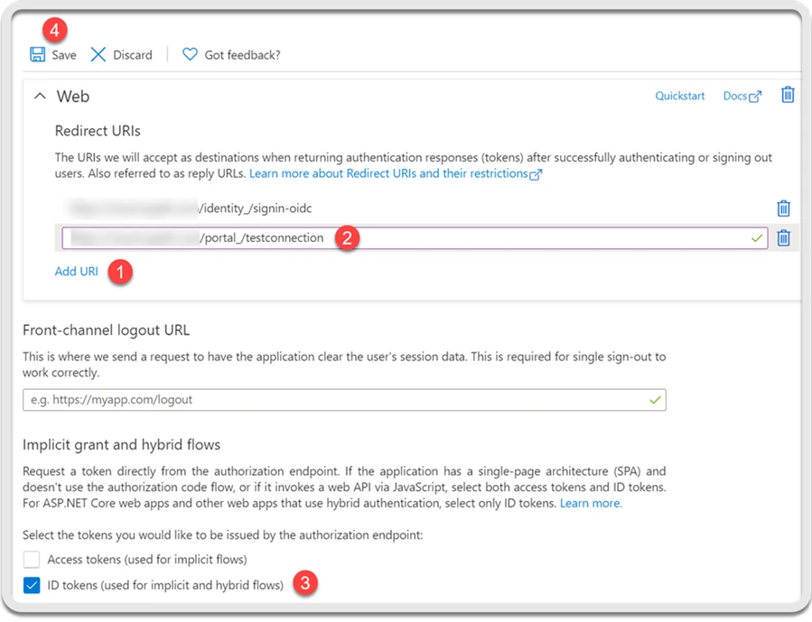

アプリケーションの [認証] ページに移動します。
- [リダイレクト URI] 下部の [URI の追加] を選択して、新しいエントリを追加します。
- [リダイレクト URI] のリストに
https://{yourDomain}/portal_/testconnectionを追加します。 - 下部の [ID トークン] チェック ボックスを選択します。
- [保存] を選択します。

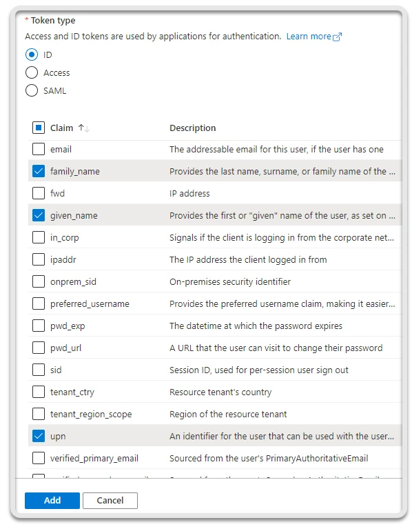

[トークン構成] ページに移動します。
[省略可能な要求を追加] を選択します。
[トークンの種類] として [ID] を選択します。
family_name]、[given_name]、および [upn] のチェックボックスを選択して、これらを省略可能な要求に追加します。 -

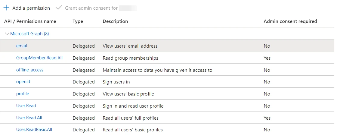

[API のアクセス許可] ページに移動します。
[アクセス許可の追加] を選択して、[Microsoft Graph] カテゴリから以下の委任されたアクセス許可を追加します。
次の表で、API のアクセス許可について説明します。
アクセス許可 許可される操作 ユーザーが実行する操作 email、openid、profile、offline_access、User.ReadAAD がシステム アプリケーションにユーザー トークンを発行できるようにします。 ユーザーが AAD ログインを使用してシステムにログインできるようにします。これにより、ユーザー オブジェクトを最新の状態に保ち、属性の一貫性を確保できます。 User.ReadBasic.Allログインしたユーザーが表示を許可されているディレクトリ内のすべてのユーザーの基本プロパティを読み取れるようにします。
表示ユーザーがディレクトリ内の他のユーザーにリソースへのアクセス許可を割り当てると、ユーザーがリソースを検索できます。アクセス管理/承認の機能は、システムのユーザー エクスペリエンスにあります。 User.Read.All(管理者の同意が必要)ログインしたユーザーが表示を許可されているディレクトリ内のすべてのユーザー プロパティを読み取れるようにします。
表示管理者は、これらの追加のユーザー プロパティをインポートして、アクセス許可を設定したり、システム サービス内のカスタム情報を表示したりできます。AAD から属性の完全なセットを取得しようとしている Automation Hub ユーザーは、アプリに User.Read.Allの権限を付与する必要があります。GroupMember.Read.Allサインインしているユーザーがアクセスできるすべてのユーザーのグループ メンバーシップを読み取ります。 組織がグループを使用してシステム内の権限を管理している場合、プラットフォームがすべてのグループをリストアップし、グループのメンバーを検出できる必要があります。 これにより、グループに割り当てられた権限の管理と適用の両方が可能になります。 - OpenId の権限 -
email、openid、offline_access、profile - グループ メンバー権限 -
GroupMember.Read.All - ユーザー権限 -
User.Read、User.ReadBasic.All、User.Read.All(管理者の同意が必要)
- OpenId の権限 -
[管理者の同意を与えます] チェック ボックスを選択します。
注:The administrator consents on behalf of all users in the tenant active directory. This allows the application to access the data of all users, without users being prompted to consent. For more information about permissions and consent, refer to Microsoft's Azure AD documentation.
