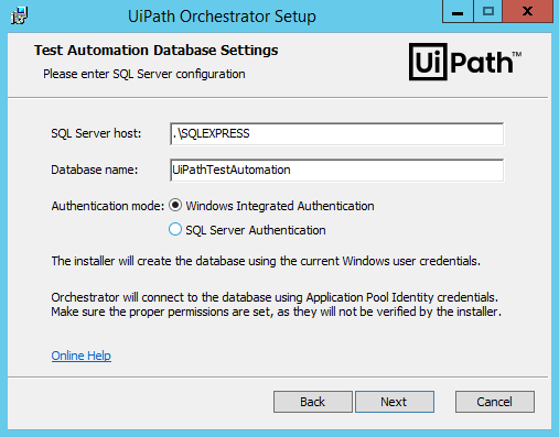

  1. Test Automation インスタンスに関する情報を、次のようにフィールドに入力します。
  • SQL Server host - the name of the TA SQL Server machine. By default, this is set to localhost (.). If it is not the default instance, please also mention it in the MyMachine\MyInstance format. You can also specify a custom port number here using a comma, such as MyMachine\MyInstance,800 です。
  • Database Name - the name of the database. Please note that the following special characters are not supported: an empty space,\ / * : ; ? " < > |, and the maximum length is 123 characters.
  • 認証モード -UiPath Orchestrator の Web サイトの認証モードを選択できます。次のオプションを使用できます。
    • Windows 統合認証 - これが既定のオプションです。このオプションを選択すると、Orchestrator は検出された IIS アプリケーション プールの Windows アカウントを用いてデータベースに接続し、ユーザーが現在のログインに使用した Windows の資格情報を使用してデータベースを作成します。
    • SQL Server Authentication - If you select this option, the SQL Username and Password fields are displayed, which have to be filled in with the SQL Server username and password. Note: The password does not support the use of semicolons (; など)。
  1. [次へ] をクリックします。[UiPath をインストールする準備ができました] の手順が表示されます。
