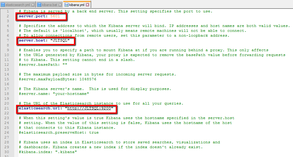

  1. Bearbeiten Sie die Kibana-Konfigurationsdatei (C:\kibana-x.y.z-windows-x86\config\kibana.yml) wie folgt:
Hinweis:
Zunächst öffnen Sie die Datei mit Wordpad und speichern sie, um die LF (Line Feed)-Zeichen in CRLF (Carriage Return Line Feed)-Zeichen umzuwandeln. Danach öffnen Sie die Datei mit Notepad.
3.1. Heben Sie die Auskommentierung der Zeile auf, die server.port enthält. Der Standardwert ist 5601. Es muss nicht geändert werden, es sei denn, Sie möchten, dass Kibana auf einem anderen Port ausgeführt wird.
3.2. Kommentieren Sie die Zeile aus, die server.host enthält. Ändern Sie den Wert in den Namen des Computers.
3.3. Kommentieren Sie die Zeile aus, die elasticsearch.url enthält. Ändern Sie den Wert in die Elasticsearch-URL, und verwenden Sie den Namen des Computers, auf dem Elasticsearch installiert ist. Beispiel: http://computername:9200.
Hinweis: Für Kibana 6.6.0 oder höher wurde diese Zeile durch elasticsearch.hosts ersetzt.
Der folgende Screenshot zeigt ein Beispiel für eine Kibana-Konfigurationsdatei, in der die Computernamen von sowohl Kibana als auch Elasticsearch JLTSQL sind:
967
