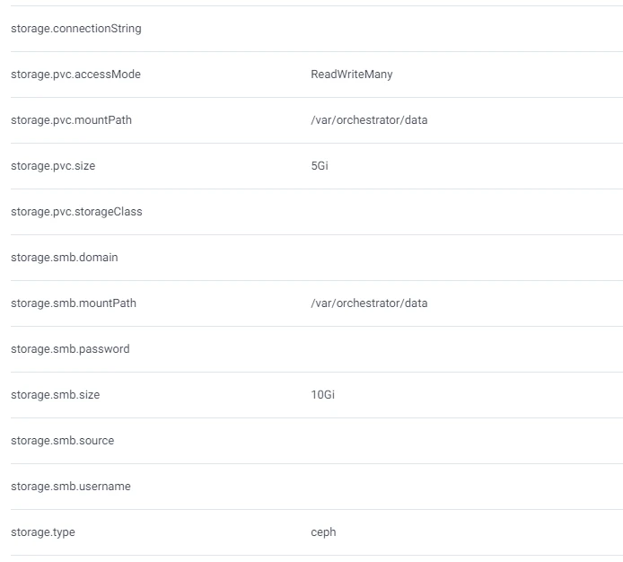

Pour utiliser le réseau FileStore, modifiez les paramètres de l'application Orchestrator ArgoCD et définissez les éléments suivants :
storage.type = smbstorage.smb.domainstorage.smb.passwordstorage.smb.sourcestorage.smb.usernamestorage.smb.size
Pour configurer d'autres options de stockage, modifiez les paramètres de l'application Orchestrator ArgoCD et définissez les éléments suivants :
storage.typeau fournisseur souhaité. La valeur est sensible à la casse. Les valeurs possibles sont :Azure,AWS,Minio.storage.connectionString
Présentation des paramètres de stockage de l'application Orchestrator :
