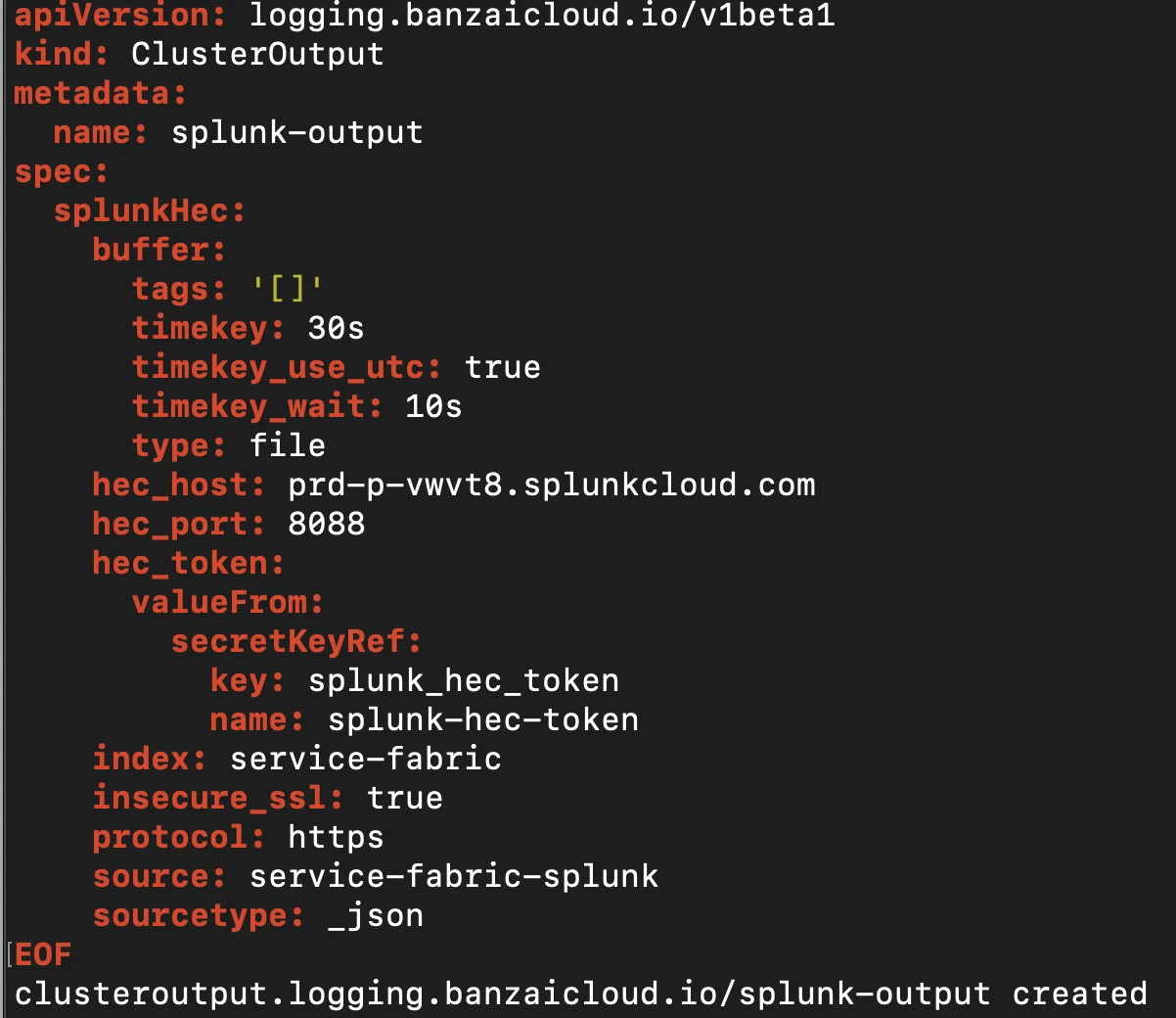

ClusterOutput vers Splunk
Un ClusterOutput définit où vos journaux sont envoyés et décrit les détails de configuration et d'authentification.
To configure the ClusterOutput for Splunk, run the following command:
kubectl -n logging apply -f - <<"EOF"
apiVersion: logging.banzaicloud.io/v1beta1
kind: ClusterOutput
metadata:
spec:
splunkHec:
buffer:
tags: '[]'
timekey: <splunk_hec_timekey>
timekey_use_utc: true
timekey_wait: 10s
type: file
hec_host: <splunk_hec_host>
hec_port: <splunk_hec_port>
hec_token:
valueFrom:
secretKeyRef:
key: splunk_hec_token
index: <splunk_hec_index>
insecure_ssl: true
protocol: <splunk_hec_protocol>
source: <splunk_hec_source>
sourcetype: <splunk_hec_source_type>
EOF

Remplacez les attributs entre chevrons < > par les valeurs correspondantes utilisées dans votre configuration Splunk. Pour plus de détails, consultez le tableau suivant :
| Attribut | Description |
splunk_hec_host | L'hôte réseau de votre instance Splunk. Il s'agit généralement de l'adresse IP ou du nom de domaine complet (FQDN) de Splunk. |
splunk_hec_port | Le port Splunk pour la communication client. Ce port diffère généralement du port sur lequel vous lancez le tableau de bord Splunk. Le port HEC conventionnel pour Splunk est 8088 . |
secret_key | La clé secrète du jeton Splunk. Il s'agit du nom de la clé dans le secret que vous avez créé à l'étape précédente, qui contient le jeton HEC Splunk. Le manifeste présenté contient déjà la clé : splunk_hec_token . Si vous n'avez pas modifié la commande pour créer une clé secrète, vous n'avez pas besoin de modifier cette valeur. |
splunk_hec_timekey valeur dans splunkHec.buffer | La fréquence de sortie ou la fréquence à laquelle vous souhaitez transférer les journaux. Nous vous recommandons d'utiliser un intervalle de 30 secondes ( 30s ). |
protocol | Le protocole de l'URL. Les valeurs valides sont http et https . Vous devez utiliser le protocole HTTPS si la communication SSL est activée sur Splunk. |
splunk_hec_index | L'identifiant de l'index Splunk. Utilisé pour indexer les événements. |
splunk_hec_source | Le champ relatif à la source des événements. |
splunk_hec_source_type | Le champ relatif au type de source des événements. |
Pour filtrer les journaux dans Splunk par type d'environnement (dev, test, etc.), utilisez l'attribut source .
