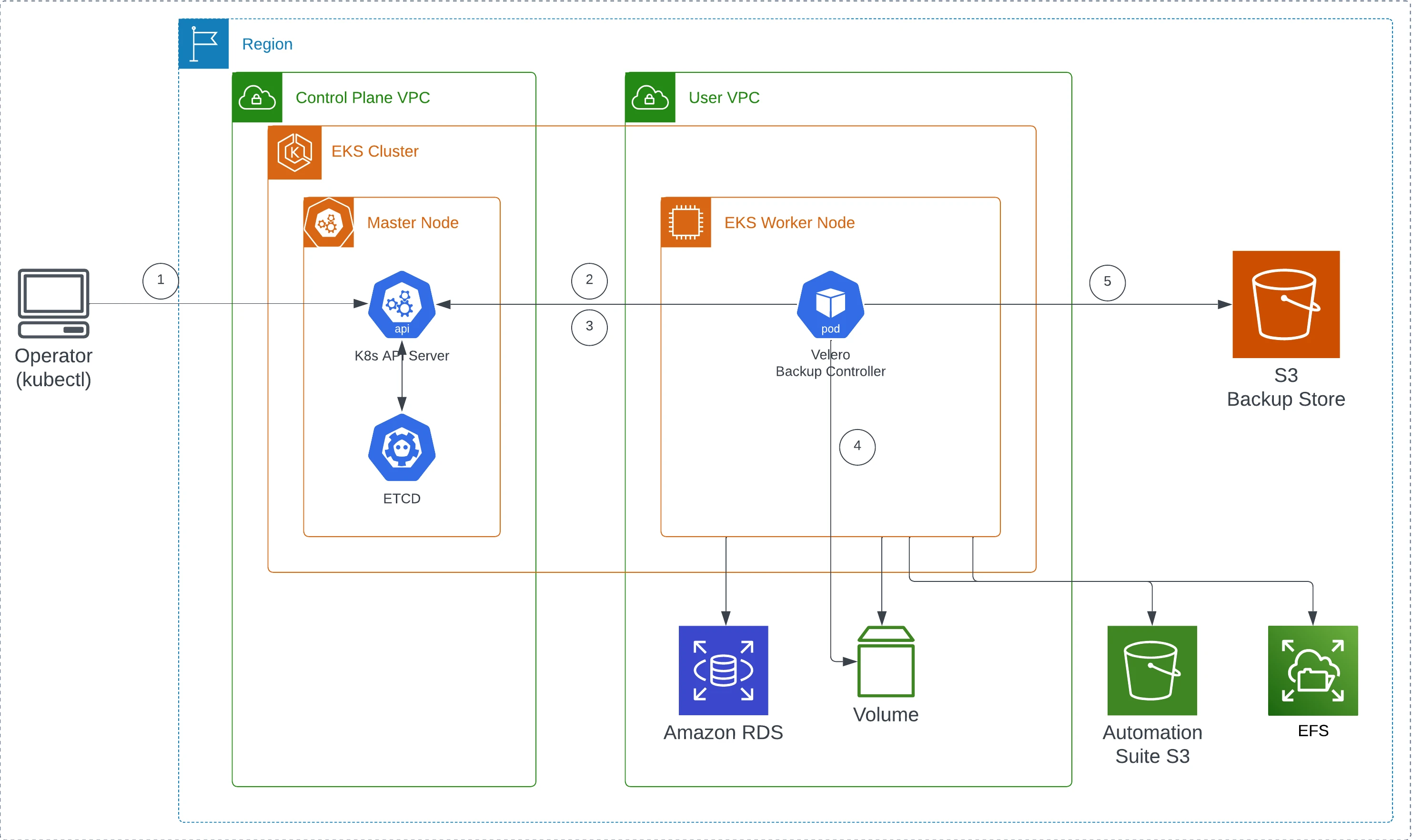

Sicherung
Das folgende Architekturdiagramm zeigt, wie die Sicherung in der Automation Suite auf EKS funktioniert. Eine ähnliche Architektur und ein ähnlicher Workflow gelten für die Automation Suite auf AKS.
Die Sicherung besteht aus zwei Komponenten:
- Ein Velero-Server-Pod, der in Ihrem Automation Suite -Cluster ausgeführt wird
uipathctl-Befehlszeilenschnittstelle (CLI), die auf der lokalen Maschine ausgeführt wird.
Immer wenn wir eine Sicherung für einen Automation Suite -Cluster erstellen, führt Velero eine Sicherung der Clusterressourcen auf folgende Weise durch:
- Die
uipathctl-CLI ruft den Kubernetes API-Server auf, um das Sicherungs-Controller-Objekt von Velero zu erstellen. - Der Sicherungs-Controller von Velero überprüft den Sicherungs-Scope über eine Abfrage an den Kube API-Server.
- Der Sicherungscontroller befragt den API-Server, um die etcd-Ressourcen abzurufen, die gesichert werden müssen.
- Der Sicherungs-Controller fragt das persistente Volume ab, das eine Sicherung benötigt.
- Der Sicherungs-Controller komprimiert die abgerufenen Kubernetes-Objekte in eine
.tar-Datei und speichert sie zusammen mit der Volume-Sicherung im Objektspeicher.
In diesem Prozess werden Microsoft SQL Server (Datenbank) und der externe Objektspeicher nicht gesichert. Da es sich um die externen Komponenten handelt, hat Velero keine Kontrolle darüber. Aus diesem Grund ist es obligatorisch, die Sicherung dieser Speicherkomponenten explizit zu aktivieren.
