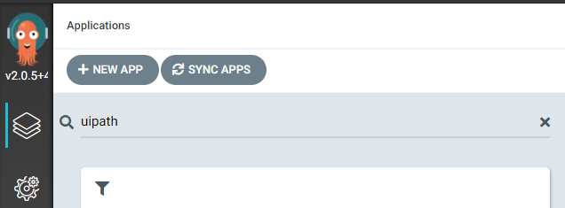

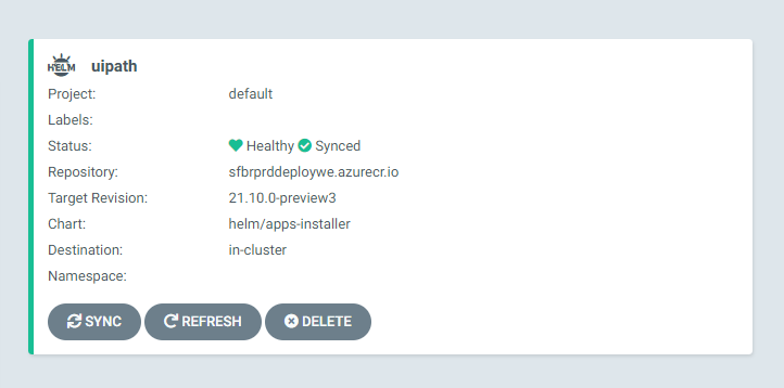

  2. 找到 UiPath 服务应用程序,如下所示:
    a. 使用 ArgoCD 中提供的搜索栏,键入uipath
    b. 然后单击其卡打开 UiPath 应用程序。
    c. 检查以下内容:Application was not synced due to a failed job/pod
    d.如果存在上述错误,请执行以下步骤。

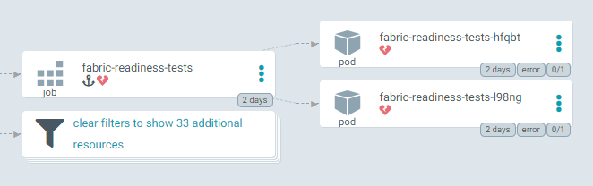

    e. 通过查找红色的心碎图标来找到任何未同步的组件,如下图所示。
    f. 打开最右侧的组件(通常是 Pod),然后单击“日志”选项卡。日志将包含一条错误消息,指明 Pod 失败的原因。
    g. 解决任何未解决的配置问题后,请返回主页并单击 UiPath 应用程序上的“同步”按钮。
