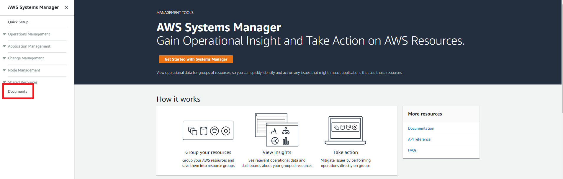

Using Systems Manager documents
要使用 Systems Manager 文档,请执行以下步骤:

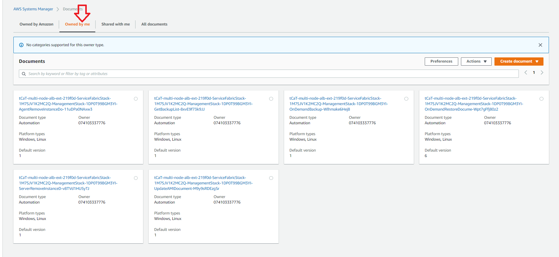

  1. 转到 Systems Manager 服务。
  2. 在左侧菜单中,单击“文档”
  3. 在“由我所有”选项卡中,单击要运行的 SSM 文档。
  4. 单击“执行自动化”按钮。
  5. 填写参数,然后单击“执行”按钮。

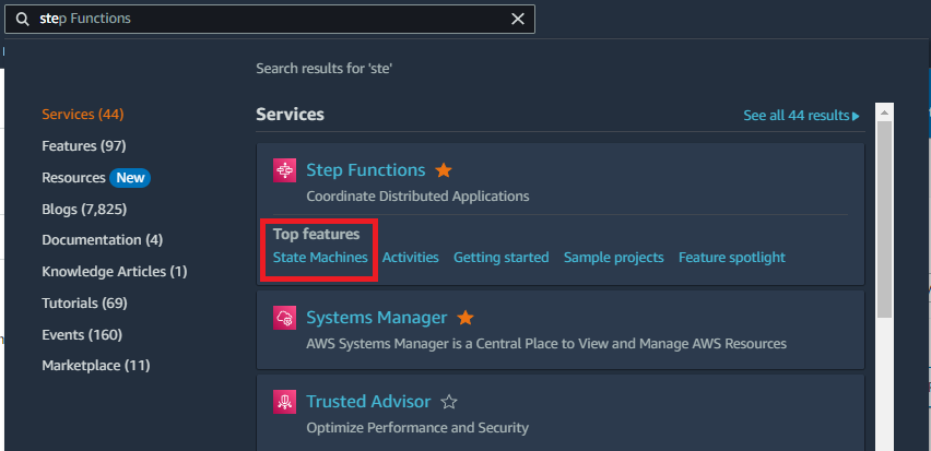

  1. 单击“状态机”查看还原流程。
  2. 单击“按需还原状态计算机”

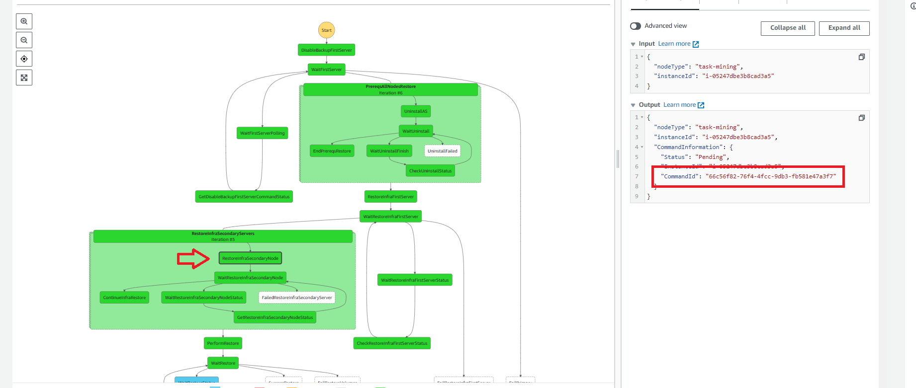

  3. 单击正在运行的执行的名称。
  4. 单击要检查其执行日志的步骤,在输出部分中查找 CommandInformation.CommandId 并将其复制。
  5. 转到“运行命令”服务。
  6. 在“命令历史记录”中,搜索您之前复制的命令 ID。
  7. 单击实例 ID。
  8. 在输出部分中,单击“CloudWatch Logs”以查看完整日志。
