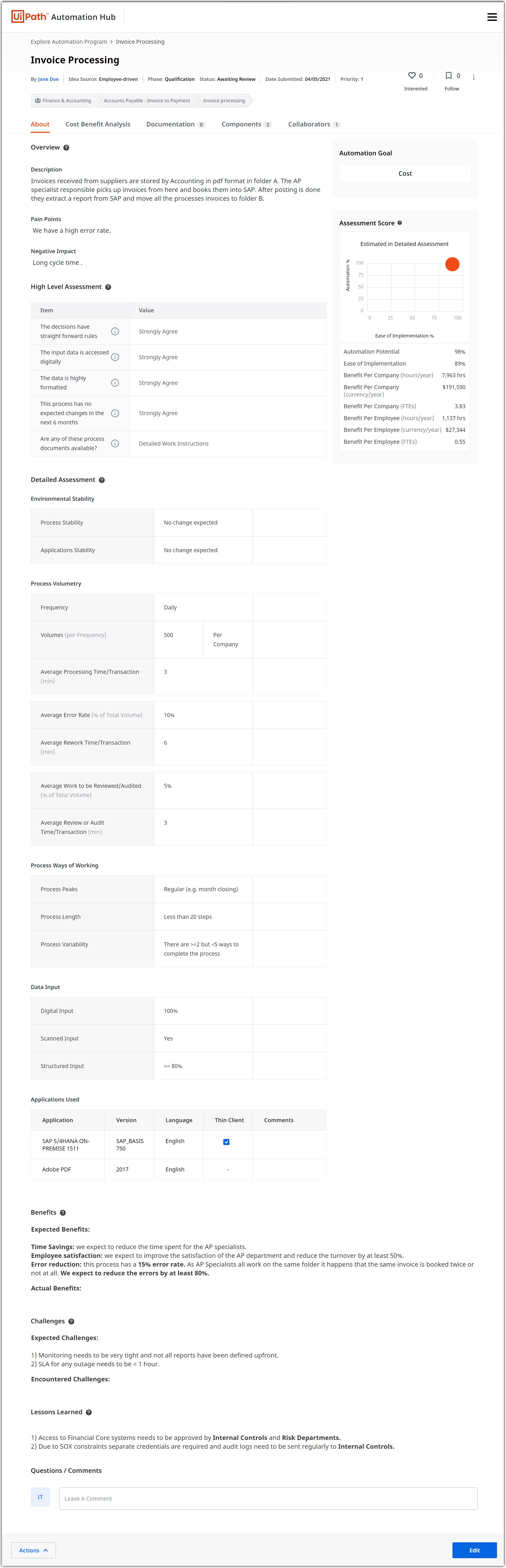

自動化プロファイル ページ
[自動化プロファイル] ページでは、自動化を説明する以下の情報にアクセスできます。
• 詳細
• 費用便益分析
• ドキュメント
•部品
• 共同作業者
• 変更リクエスト
概要
以下のセクションには、送信に関する一般情報が表示されます。
  • 基本情報: タスク/プロセスの簡単な説明です。
  • 自動生成 ID: データベースから取得した自動化のアイデアに対して自動生成される一意の IDです。ID は API 呼び出しなどの目的に使用できます。
  • タグ: 任意の自動化のアイデアにタグを追加できます。作成したタグはリストに残り、他のアイデアでまた選択できます。異なるアイデアや自動化をグループ化したり、これらの間にリンクを作成したりする場合に役立ちます。
  • 便利なリンク: 自動化またはアイデアに必要とされる有用な資料またはドキュメントへのリンクを追加できます(Process Mining および Task Mining からのアイデアにのみ利用可能)。
  • 概要評価: 個人のアイデアの提出者から収集した、タスク/プロセスに関する全般的な情報です。
  • 詳細評価: タスク/プロセスに関する詳細情報です。業務管理者または CoE のアイデアの提出者から収集した推定利益と実装の容易性を算出するのに使用されます。
  • 市民開発者の評価: 市民開発者の自動化の提出者から収集した、タスク/プロセスと自動化前後のデータに関する一般情報。
  • メリット: 実装前に期待されるメリット、および実装後に実際に得られたメリットの説明です。
  • 課題: 予想される問題および実装時に発生した問題の説明です。
  • 得られた知見: 今後の実装に役立つ知識です。
  • メディア: このプロセスに関連する画像やビデオです。
  • 類似の自動化: 現在の自動化に類似するものとして認識された自動化のアイデア。
  • 質問/コメント: 興味を持ったユーザーまたは共同作業者がコメントや質問を入力できるスペース。
  • 評価スコア: 個人、CoE、または Process Mining の経路で収集された自動化のアイデアに対して計算されたインジケーターと利益を表示するセクションです。
  • アイデア スコア: アイデアの適合性と準備状況を表す値を表示するセクションです。詳しくは、「アイデアを提出する」をご覧ください。
    この情報の計算方法について詳しくは、「詳細評価アルゴリズム」のページをご覧ください。
  • 見込まれる利益: [自動化を共有] フォームを使用して収集された市民開発者の自動化に対して計算される、自動化によって見込まれる従業員 1 人あたりおよび企業全体の利益。
注:
  • [メリット][課題][得られた知見][メディア][類似の自動化] の各セクションは、対応するフィールドに追加された情報がある場合にのみビュー モードで表示されます。詳しくは、「詳細情報」をご覧ください。
  • アイデア フェーズの自動化のアイデアの場合、[詳細評価] セクションは表示されません。このセクションは、評価開始後に利用可能になります。
  • [自動化 ID] フィールドでは、業務管理者、プロジェクト マネージャー、および [詳細] セクションでの編集権限を持つすべての共同作業者が、各アイデアに対して (英) 数字の ID を追加できます。
  • ユーザーには、そのユーザーが共有したアイデアの [詳細] セクションに対する編集権限が既定で付与されています。
