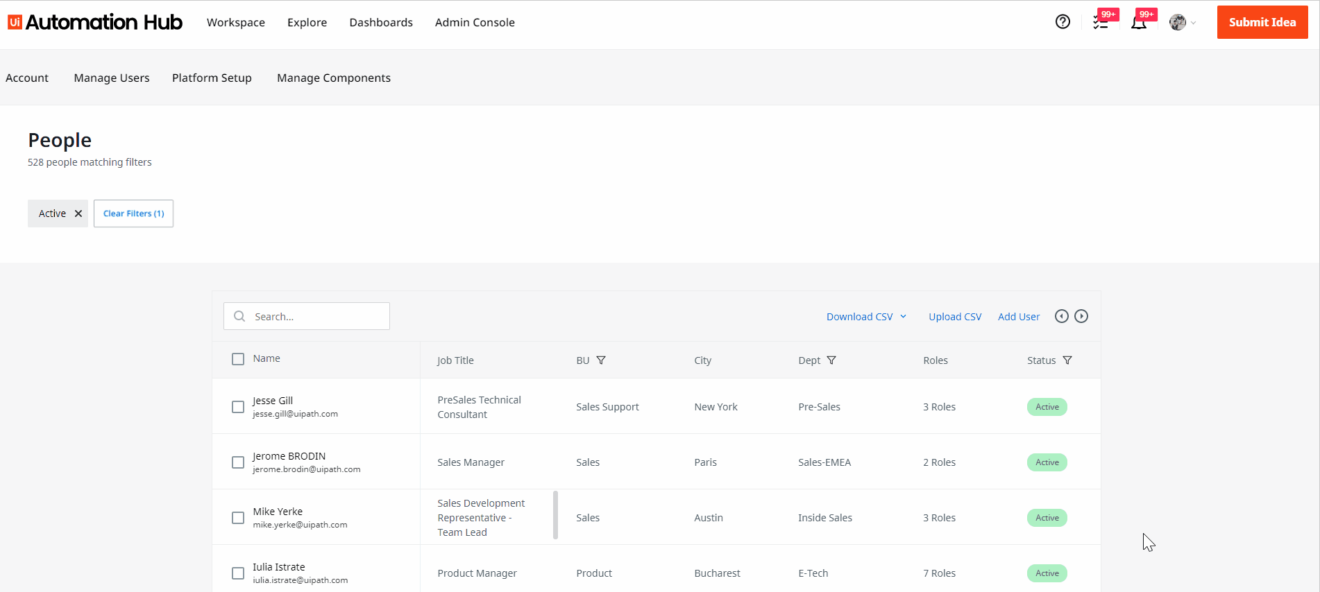

[アクセス権の管理] > [ロールを割り当て] ページにアクセスすると、[CSV をダウンロード] オプションを利用して次の 2 種類の CSV をダウンロードできます。
  1. ユーザーをダウンロード
ユーザーをダウンロードする
[ユーザーをダウンロード] をクリックして、[ユーザー] ページのデータを含む CSV ファイルをダウンロードします。エクスポートされる CSV ファイルには、[ロールを割り当て] ページに表示されるデータが含まれています ([ステータス] 列の情報を除く)。この CSV ファイルを使用することで、新規ユーザー アカウントの一括追加や、既存のアカウントの一括更新が可能になります。

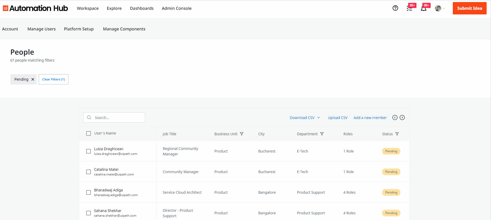

テンプレートをダウンロードする
新規ユーザー アカウントを一括追加する場合は、テンプレートを含む CSV ファイルをダウンロードします。
注: CSV を再度 Automation Hub にアップロードできるようにするために、ヘッダーの情報は変更せずに、下記の「CSV に入力する」の指示に従ってください。
