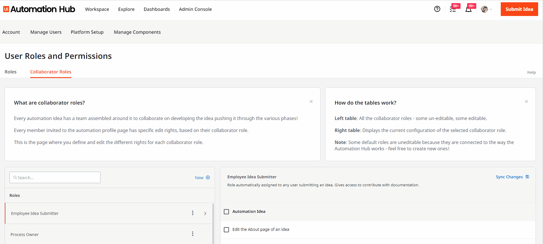

新しい共同作業者ロールを追加するには、以下の手順を実行します。
  1. [管理コンソール] > [アクセス権の管理] > [ロール] > [共同作業者ロール] にアクセスします。
  2. [新規] アイコンをクリックします。
  3. 共同作業者ロール用の新しいセクションが [ロール] リストの末尾に追加されます。
  4. このセクションに新しいロール名を入力し、[保存] をクリックします。
  5. 上方向にスクロールし、右側にある権限の表を確認します。
  6. 共同作業者ロールの説明を追加します。このオプションは、共同作業者ロール名の下にあります。
  7. [ロールを割り当て] ページで、ユーザーにこのロールを割り当て可能にするかどうかを確認します。
    注:
    この設定をオンにすると、[ロールを割り当て] ページでユーザーにこのロールを割り当てられるようになり、任意のアイデアの [共同作業者] ページでそれらのユーザーのロールとしてこのロールを選択できるようになります。この設定がオフの場合は、[ロールを割り当て] ページでのロールの事前割り当ては不要です。
    ユーザー ロールの管理権限を持つすべてのユーザーがこの設定を編集できます。
    • 既定では、業務管理者、市民開発者の場合はオフになっています。
    • 既定では、他のすべての共同作業者ロールでオンになっています。ただし、設定が適用されない提出者の共同作業者ロールを除きます。
  8. チェックボックスを使用して、新規に作成した共同作業者ロールに割り当てる権限を選択します。
  9. [変更を同期] をクリックして、更新を適用します。
