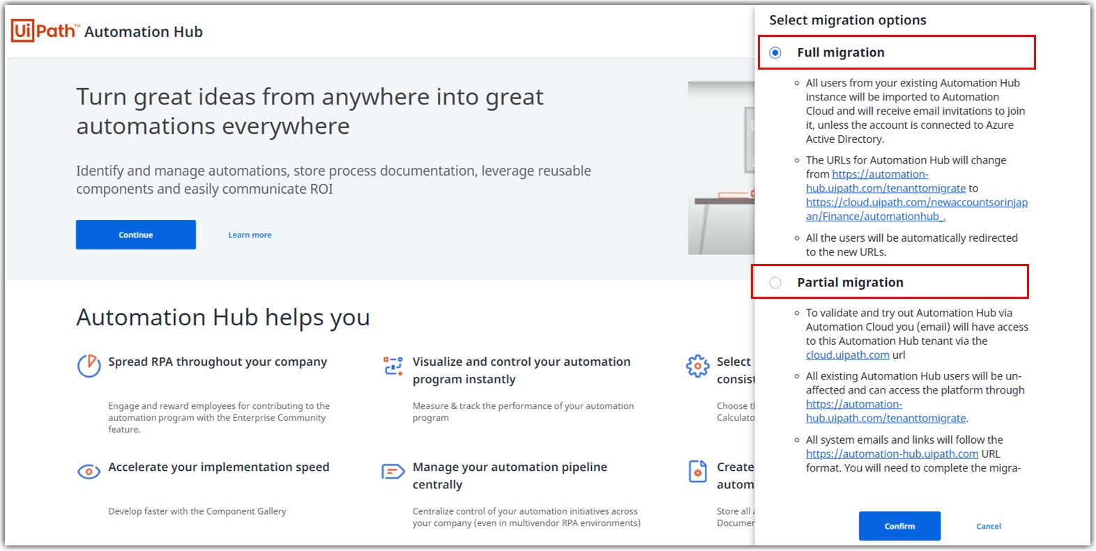

  • Nachdem Sie auf die Schaltfläche Fortfahren geklickt haben, können Sie anhand Ihrer E-Mail-Adresse im Seitenbereich alle vorhandenen Automation Hub-Instanzen identifizieren, für die Sie die Rolle Kontoinhaber innehaben.
  • Wählen Sie die eigenständige Instanz des Automation Hub von der Liste aus.
    Hinweis: Wenn die Option Vorhandene Automation Hub-Instanz migrieren nicht angezeigt wird, bedeutet das, dass Sie nicht der Kontoinhaber für diese Automation Hub-Instanz sind, die Sie migrieren möchten.
  • Nachdem Sie den Mandanten ausgewählt haben, stehen Ihnen zur Durchführung des Vorgangs verschiedene Optionen zur Auswahl:
So wird eine partielle Migration durchgeführt
Dies ermöglicht es Ihnen (dem Benutzer, der den Vorgang ausführt), den Automation Hub als Dienst in der Automation Cloud zu verwenden. Die restlichen Benutzer sind nicht betroffen und können die vorhandene Automation Hub-Instanz wie zuvor verwenden (dieselben URLs, dieselbe Schnittstelle). Diese Option wird empfohlen, bevor die Änderung (vollständige Migration) für die gesamte bestehende Benutzerbasis des Automation Hub durchgeführt wird.
  • Wählen Sie „Partielle Migration“ aus und klicken Sie dann auf „Bestätigen“.

So wird eine vollständige Migration durchgeführt
Wir empfehlen Ihnen, dies erst dann durchzuführen, wenn Sie die Funktion vollständig getestet und Ihre Benutzer auf die neue Verwendung des Automation Hub in der Automation Cloud vorbereitet haben.
Der Rollout-Prozess ist wichtig und wir möchten Ihnen die volle Kontrolle darüber geben, wie die Benutzer diese Änderung erhalten werden.
  • Wählen Sie „Vollständige Migration“ aus und klicken Sie dann auf „Bestätigen“.
