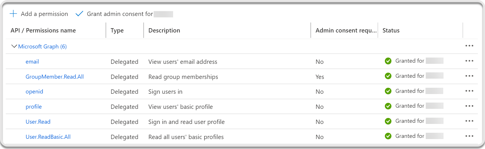

如果在尝试搜索用户时遇到错误(如下面的示例所示),这表明 Azure 中的配置存在问题。请与 Azure 管理员联系,请他们检查是否已按照之前为集成配置 Azure 中所述设置 Azure。
提示:请您的 Azure 管理员确认他们在配置 Azure 期间是否选中了“授予管理员同意”复选框。这是导致集成失败的常见原因。
