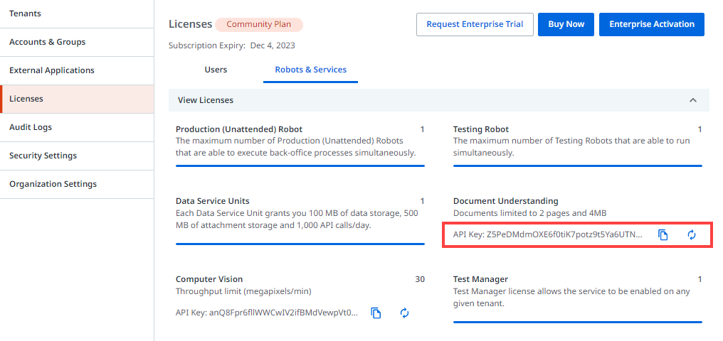

Document Understanding
Document Understanding の API キーは、[管理] > [組織] > [ライセンス] > [ロボットとサービス] ページで確認できます。
ここでは、以下の操作が行えます。
  • 外部アプリケーションで使用するキーをコピーします。
  • 更新アイコンをクリックして、新しいキーを生成します。
    重要: 新しいキーを生成すると、古いキーが無効になります。古いキーを使用している外部アプリケーションは、Automation Cloud に接続できなくなります。
詳細については、『Document Understanding ガイド』の「API キー」をご覧ください。

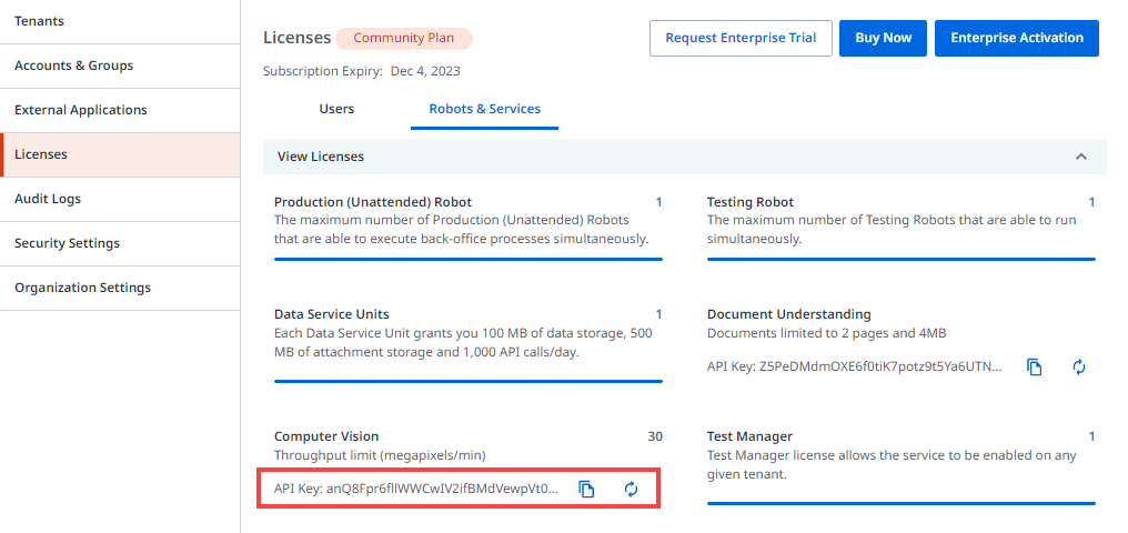

Computer Vision
Computer Vision の API キーは、[管理] > [組織] > [ライセンス] > [ロボットとサービス] ページで確認できます。
ここでは、以下の操作が行えます。
詳細については、「Computer Vision」をご覧ください。
