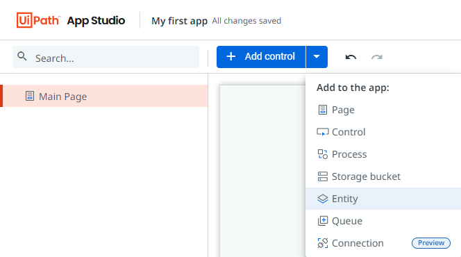

  3. キャンバスの上部から [任意に追加] Add Any icon アイコンをクリックし、[エンティティ] を選択して、アプリにエンティティを追加します。
