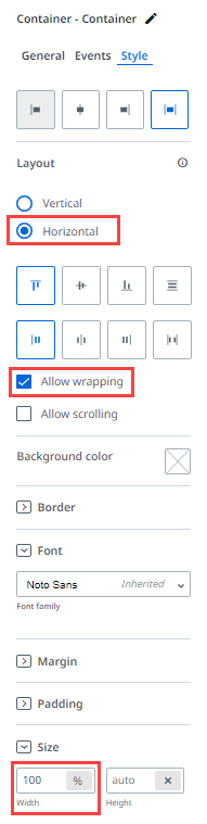

この例を使用して、3 つのフィールドと送信ボタンを含むアプリを構築します。このアプリの動作は、画面サイズによって異なります。
- 新しいアプリを作成します。
[コンテナー] コントロールをアプリに追加します。
コンテナーの [レイアウト] を [横方向] に変更します。
コンテナーの [折り返しを許可] プロパティをオンにします。
コンテナーの [幅] サイズを
100 %
に設定します。

注: コンテナー レイアウト コントロールの場合、内部のコンテナーは自動的にモバイルフレンドリーになります。コンテナー内のコントロールをリアクティブにする必要もある場合は、[折り返しを許可] プロパティを使用します。
