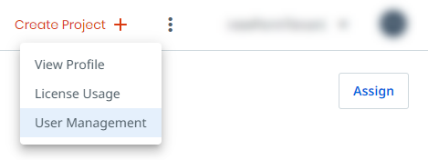

  1. UiPath AI CenterTM にログインします。
  2. 3 点リーダー メニューのボタン () をクリックして、ドロップダウン メニューから [ユーザー管理] を選択します。
469469

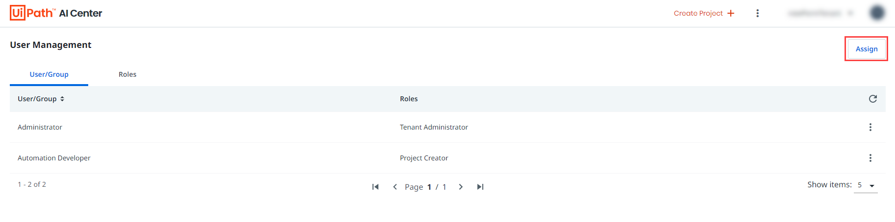

  1. [ユーザー管理] ページで [割り当て] をクリックして、新しいユーザーまたはグループを作成します。同時に複数のユーザーまたはグループを追加して、1 つまたは複数のロールを割り当てることができます。
18261826

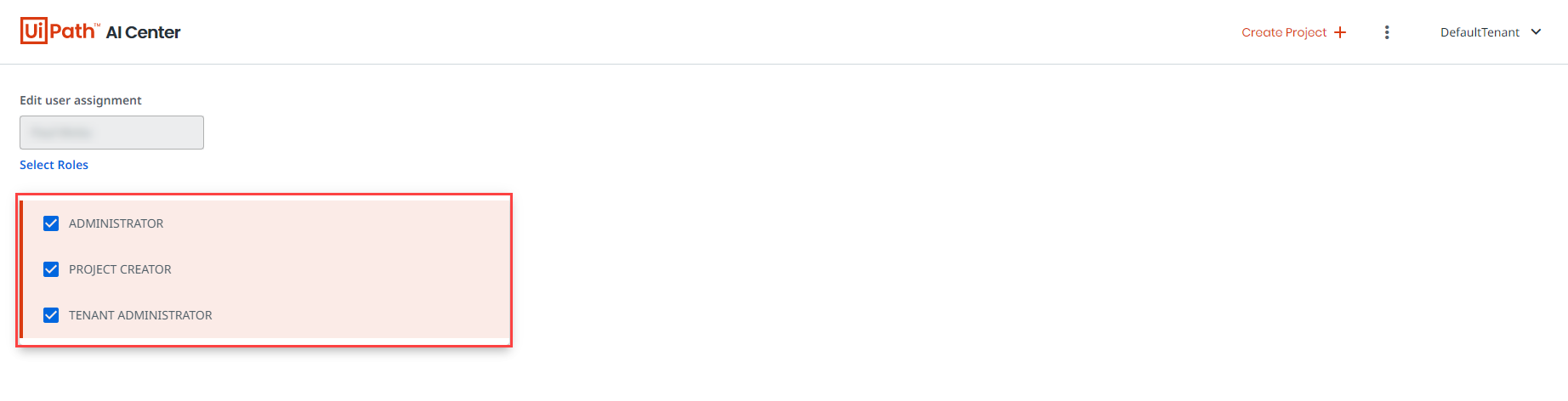

  1. [ユーザーの割り当てを編集] ページが表示されたら、選択したユーザーに割り当てられたロールを更新できます。ロールの横のチェックボックスをオンにします。
18441844
