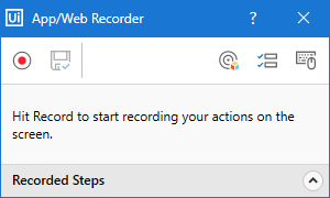

在自动执行任务时,录制可以帮助您节省大量时间。 当您在屏幕上执行操作时,应用程序/网页录制器会捕获您的操作,并根据您的操作生成“使用应用程序/浏览器”活动,其中包含一系列活动。
录制时,系统会高亮显示所有用户界面元素,以确保选择了正确的按钮、字段或菜单。 录制器会为每种类型的用户界面元素捕获默认操作,并允许您在执行之前手动选择所需的操作。
录制器会实时显示将添加到项目中的活动的预览。 预览包含信息性屏幕截图,这些屏幕截图也会添加到自动化项目的活动中。 单击“ 记录的步骤” 标头可以折叠预览部分。

  1. 打开要自动化的应用程序或网页浏览器页面。
  2. 单击“Studio”功能区中的“ 应用程序/网页录制器 ”,或按键盘上的 Ctrl+Alt+R 。 根据您的配置,此选项也可能位于“ 录制” 下。
    系统将显示“应用程序/网页录制器” 窗口。
  3. (可选)默认情况下,在您指定要与之交互的用户界面元素后,系统会自动选择目标。 如果您希望能够添加或删除锚点,请在指定目标后删除并再次添加,并在记录步骤前确认选择,请选择“ 确认每个步骤” 。
    即使未选择此选项,也可以为录制中的各个步骤快速启用它。 为此,请在单击要与之交互的用户界面元素或从“ 选择”操作中选择选项时按住Shift键 悬停菜单。
  4. 打开后,记录器即可记录操作。 如果选择暂停,可以单击 “录制” 以继续录制。
